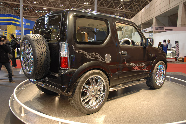

http://www.mega-motors.ru/img/galery/3163/p3280171.jpg
вот литье на 18 а какие у него параметры не пишут

На первой фотке диски 21 диаметра...:thumbsup:

да спасибо что поправили фотоки фотками а какие тх у этих дисков и резины
и делалось ли что с подвеской
а с 1 фотки у меня видео есть она даже ездит и судя по видео неплохо но насчет 21
что-то я сомневаюсь там 18 не более

приношу свои извинения да там 21 у видео в заголовке тоже написано 21
а что нужно чтобы так вкорячить как на фото

Ответ: ПОМОГИТЕ!!! КОЛЕСА R18
А можно ссылку на видео?
Добавлено через 4 минуты
Я думаю нужно много танцев с бубном, доработок напильником и обращений к такой то матери...:D
