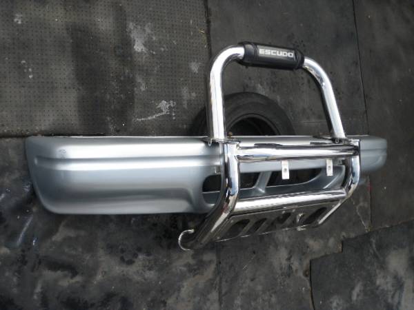

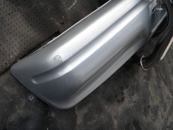

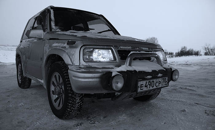

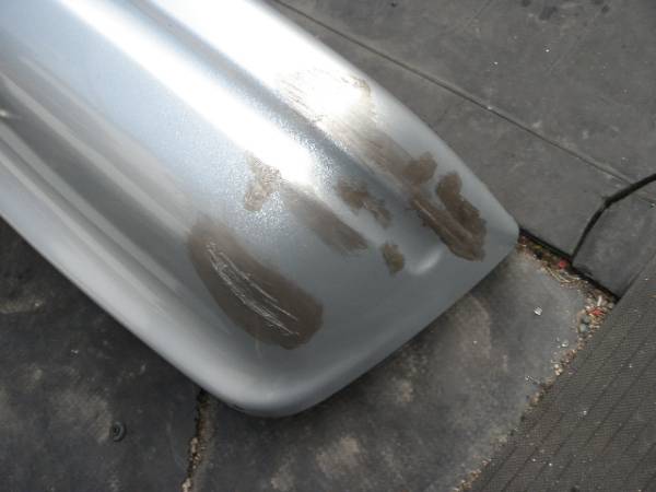

    Мне сосед бахнул бампер месяц назад и всё время с того момента я
    пытаюсь подобрать себе что-то на замену..
    Дело в том, что у меня авто с бампером "нового образца" (смотрите картинки).
    Т.е. бампера тайваньские за 1000-1500р - не подходят =(
    Пытаюсь всякими способами найти именно свой бампер, но пока не
    получается.. =(
    Неужели заказывать новый? Бампер от витары на exist стоит 6 с мелочью -
    дороговато, и это еще без покраски.. Но у меня еще и нет полной уверенности,
    что он подойдет на мою эскуду.. Как думаете бампера идентичны?
    Можно ли его заказывать??
    http://suzuki-cat.ru/?&action=detai...e=153&pagetitle=FRONT+BUMPER+AND+GRILLE+(3DR)
    на первой картинке - мой авто.
    еще приложил картинки вроде бы с таким же бампером...
    вроде это похоже на то, что в каталоге, но подойдет ли?
    в сибе и владике пока не удалось найти на разборах такого бампера =((((
    а еще у меня в этом месяце ТО заканчивается. Нужно срочно что-то делать =((

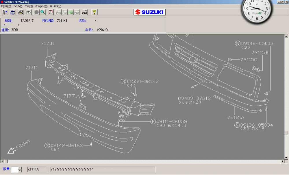

    Да, слушай, действительно от сайдкика похож на мой.. =) Про евроавто знаю, даже
    там кое-что брал, когда в СПб тусил.. Но не догадался поискать там для сайдкика..
    Попробую поузнавать в этом направлении..
    Спасибо!
    Но из suzuki-cat, который я показывал (на схеме) вроде тоже же похож?
    У меня есть нативный сузуковский каталог на японском.. Там именно по номеру рамы
    всё ищется (vin'ов-то нету), по тем номерам бампера дороже стоят.. но выглядят
    вроде также.. вот ниже картинка из каталога..
    по этому каталогу бампер именно на мою эскуду (пробиваю по номеру рамы) имеет
    номер 71711-63A81-799 - цена в экзисте 20 491,71р.
    по каталогу suzuki-cat.ru бампер для витары (внешне вроде похож по картинке http://suzuki-cat.ru/?&action=detail&region=EU&modeltitle=Vitara&model=SE416&modif=28&gr=5&page=153&pagetitle=FRONT+BUMPER+AND+GRILLE+%283DR%29)
    имеет номер 71711-63A90-799 - цена в экзисте 6 175,25р.
    на сайдкик в каталоге suzuki-cat.ru (http://suzuki-cat.ru/?&action=detail&region=EU&modeltitle=Sidekick&model=SE416&modif=28&gr=5&page=153&pagetitle=FRONT+BUMPER+AND+GRILLE+%283DR%29) вроде такой же номер
    71711-63A90-799 ...
    вот я и думаю - они идентичны по креплениям и т.д.??? =)
    Как это узнать достоверно???
    если мне тут негде прикинуть-приложить.. или искать именно эскудовский

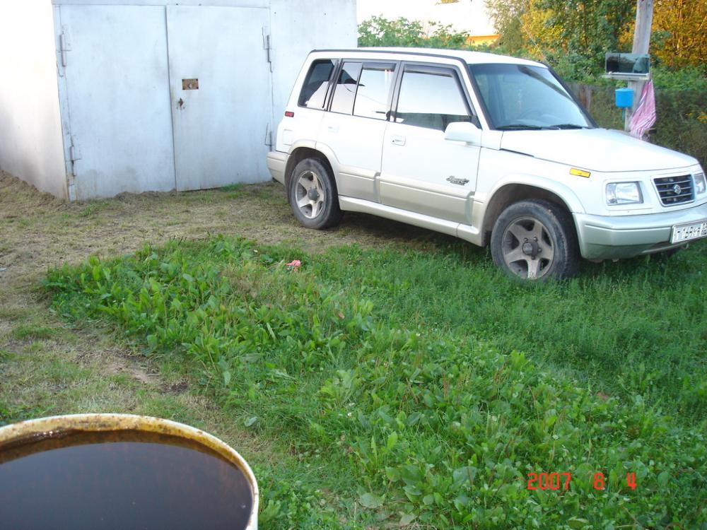

    Они на картинка все похожи.
    Хотя у меня сама морда от твоей отличаетцо. У меня решотка только в середине, а вокруг фар все металличское. а бампер оди в один.
    Щас фоту прилеплю
