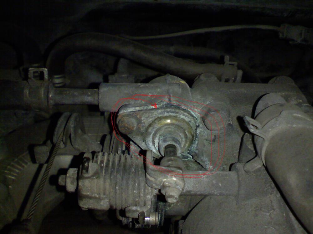

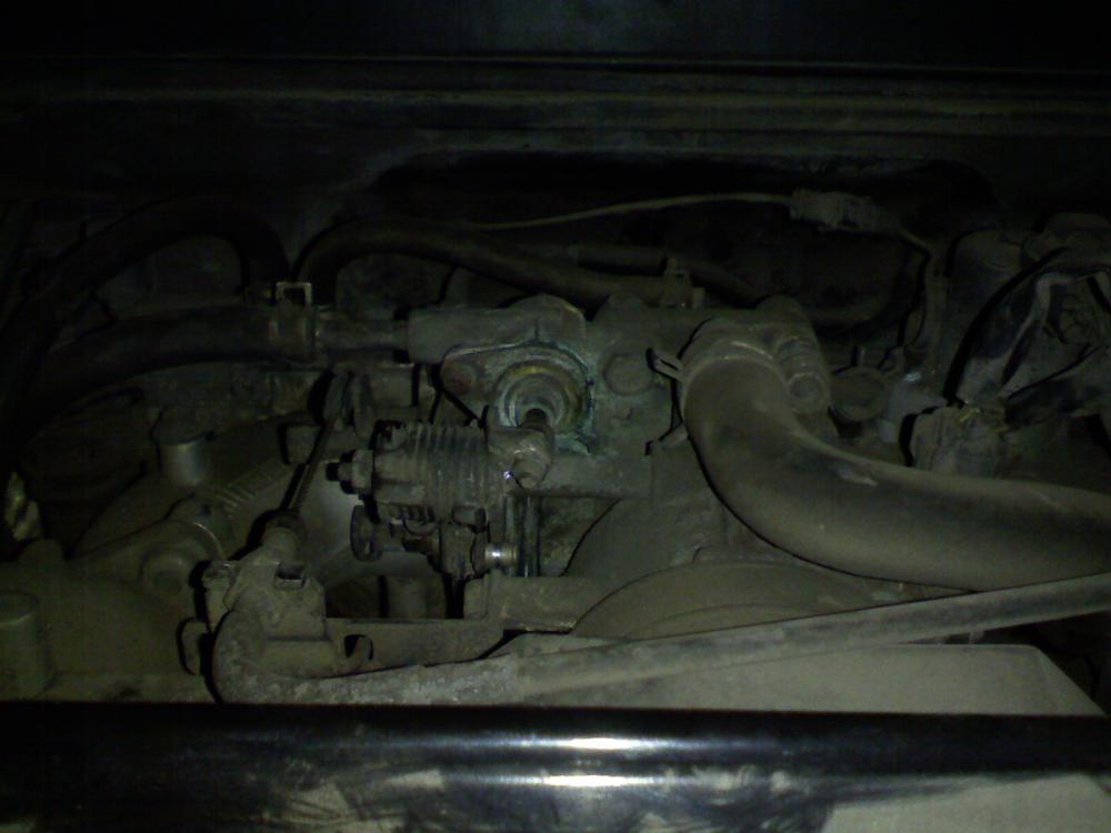

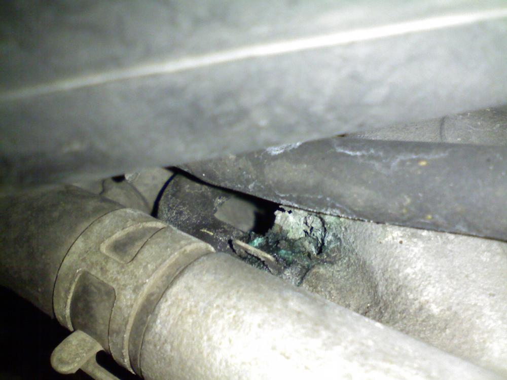

    Друзья, сегодня с утра троило, пригнал авто на диагностику, друг-мастер подошёл послушать, а не троит !!... Весь день катался, всё нормуль, будто ничего и не было. Ну и что за хрень ?? Может действительно дело в каталике, и тогда, получается троило, т.к. был забит, а сейчас пробило и нормально...
    А хоть где ента прокладка находится, и чем это может грозить ?
    Вот фото откуда протекает, патрубок понятно делается, а вот устройство прогрева холодного запуска х.з, может кто знает можно заменить прокладку или нет, винты вроде есть. на заказ стоит около 26000рэ

    Ответ: Теперь мой черёд "хвалиться" ТРОИТ
    И это устройство делается. Поищите на форуме, тут даже фотки были.

    Ура!:thumbsup: Заменили прокладку и течи более нету.:thumbsup: Большое спасибо БелСеру:thumbsup:- доктору моего Витарыча из сузуки-центра !Браво! Ай
    Какую именно прокладку заменил? ГБЦ или у дросселя?
    У самого на дросселе подтекает антифриз.
    На дроселе, если это так называется, поставили обычную жигулёвскую на герметик;)
