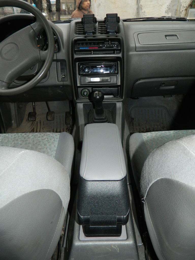

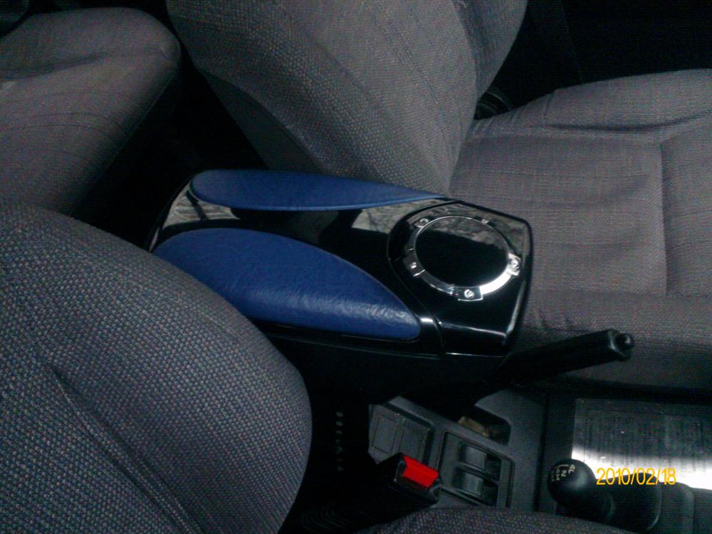

    Я себе установил универсальный подлокотник купил в "Южке" по моему за 450р.Если интересно завтра фото выложу.Крепиться саморезами к тоннелю. Выглядит очень прилично.Имеется бокс,подстаканник,и маленький как назвать карманчик.:thumbsup:

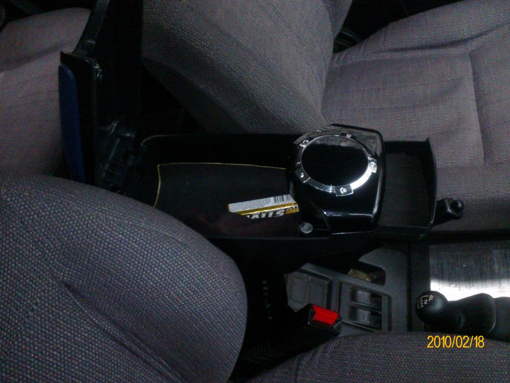

    Вот и фото подлокотника

    Колхоза ни какого просто предварительно меришь ширину между сидений и вперед с рулеточкой или с линейкой в магазин или на Авторынок.Взял себе синего цвета потому что машина синяя.Были и под дерево,карбон,красные.Да и дизайн разный.Забыл сфотографировать подстаканник,но он сзади выдвигается.Показываю

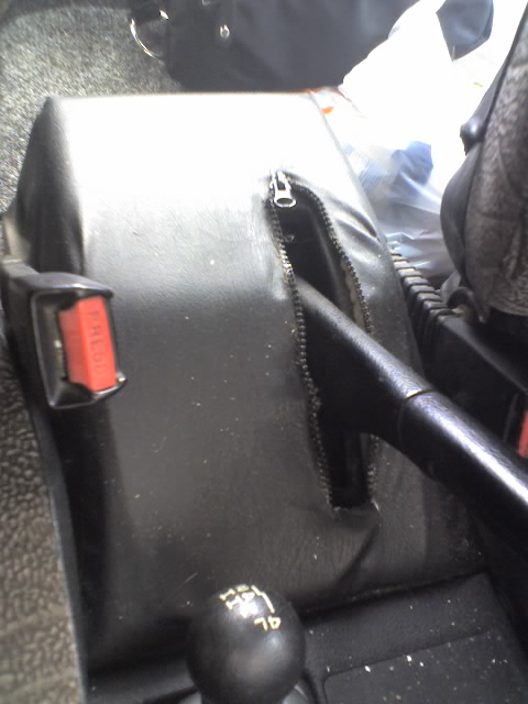

  13. sova70
    4 ноя 2007
    199
    Ответ: подлокотник
    смотриться пять шаров, а как насчет крепости в смысле нажал - сломалось.
  14. waal
    20 дек 2009
    МОСКВА ЮЗАО
    Ответ: подлокотник
    Крепость вполне.У меня ребенку 3 года по машине передвигается как вздумается.Ну естественно не на ходу.Ни чего не случилось за время эксплуатации(1год).Да регулируется подлокотник как по высоте так и по вылету.Проблем с установкой и настройкой под себя ни какой.:thumbsup:

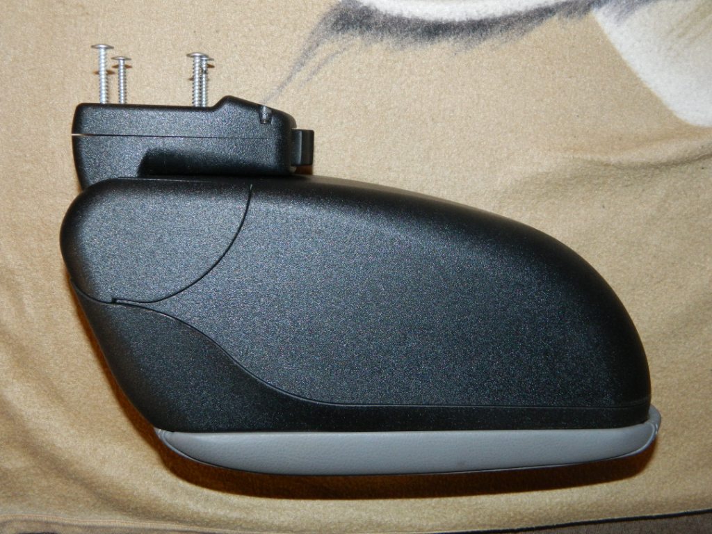

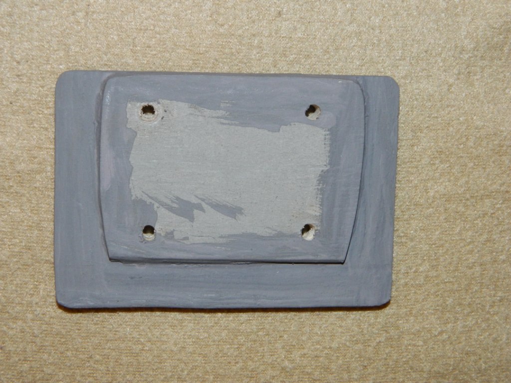

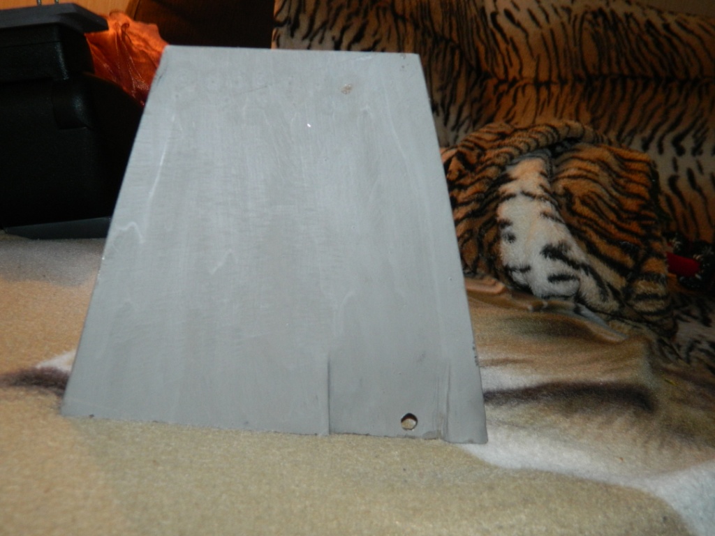

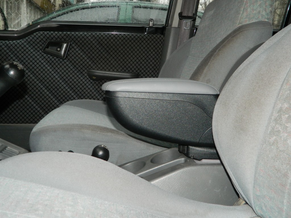

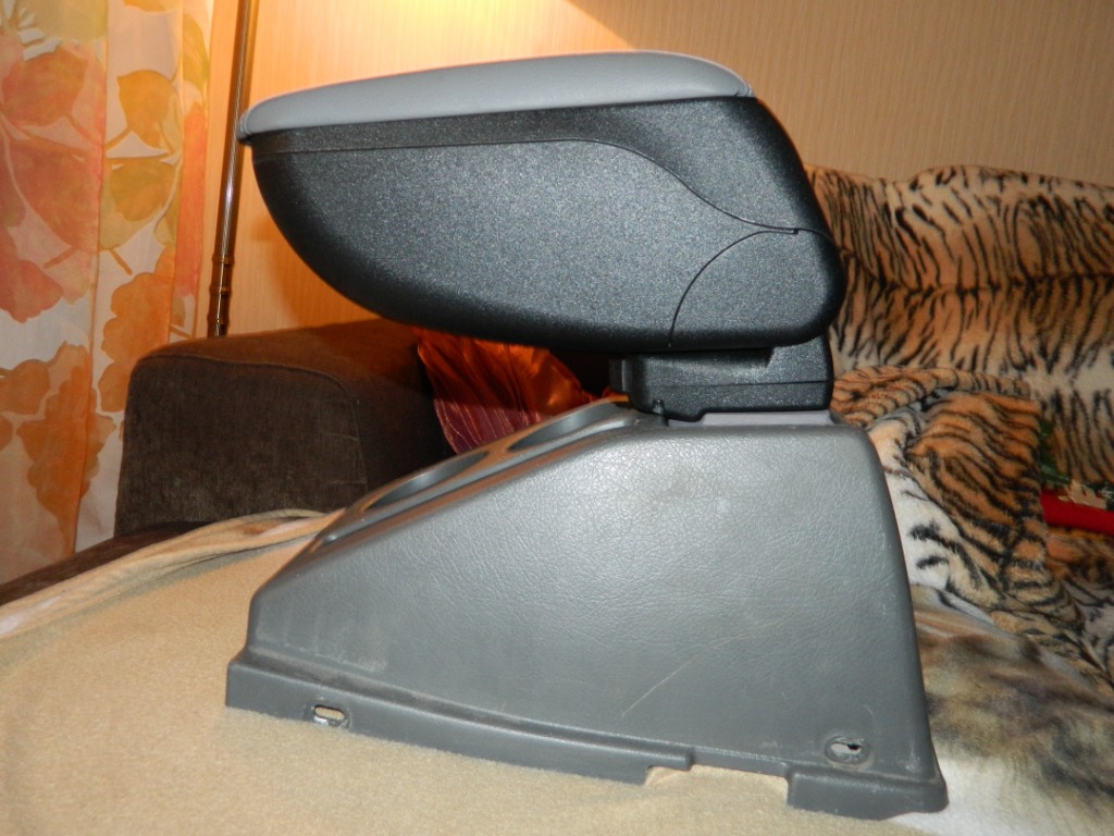

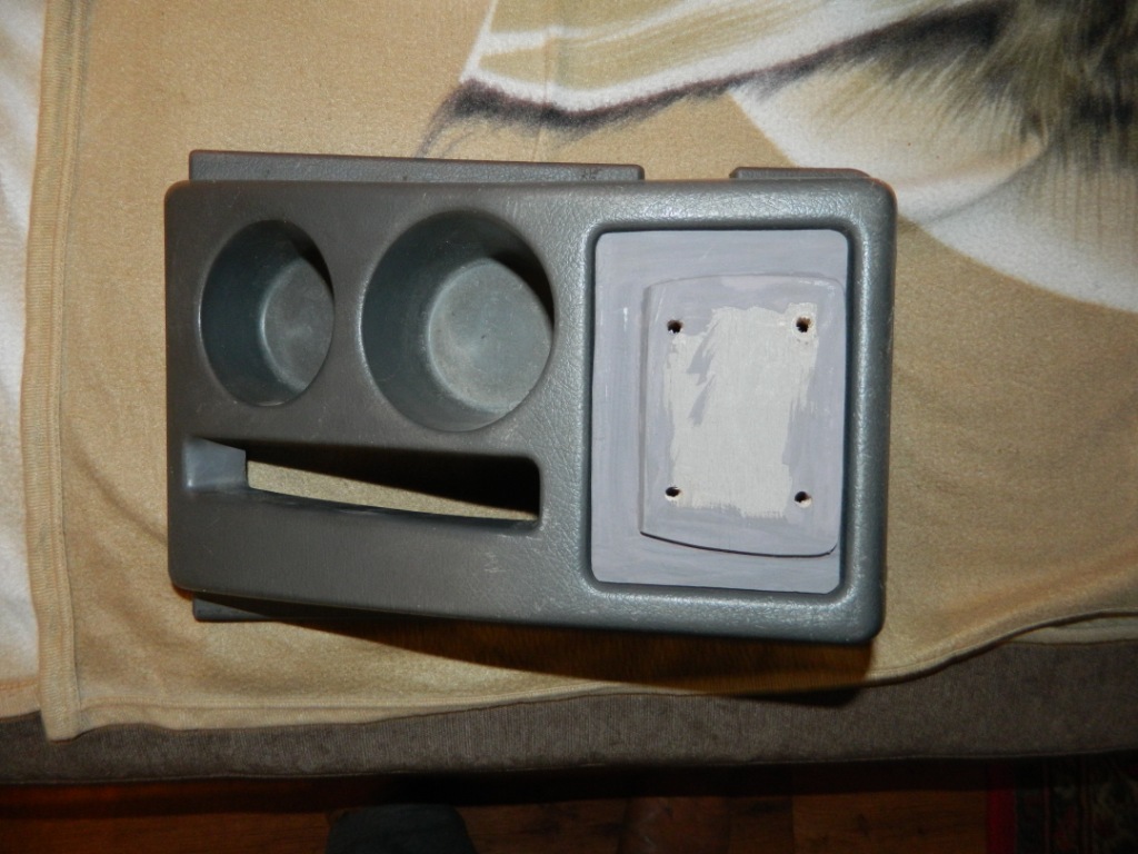

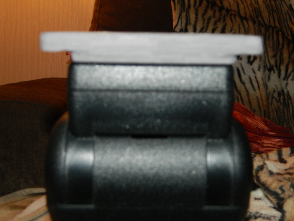

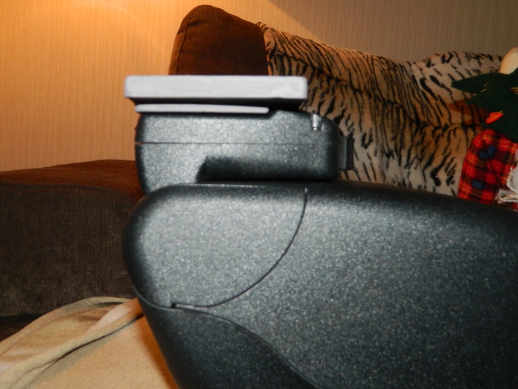

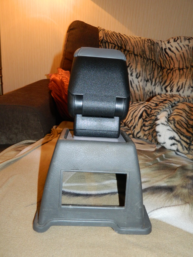

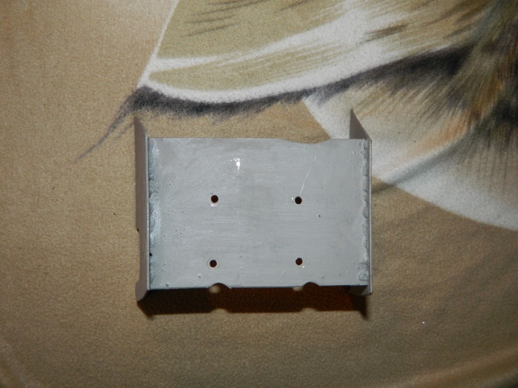

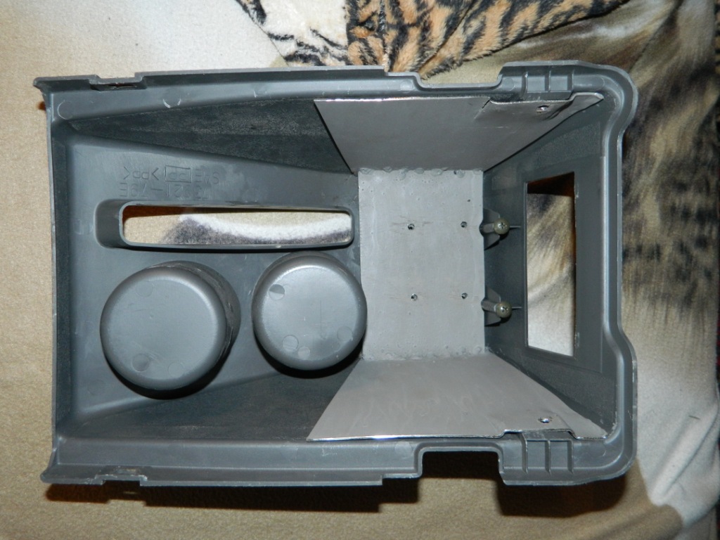

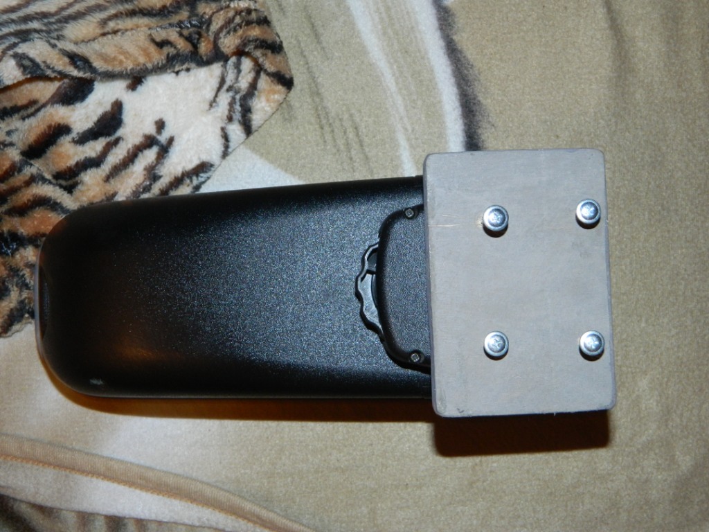

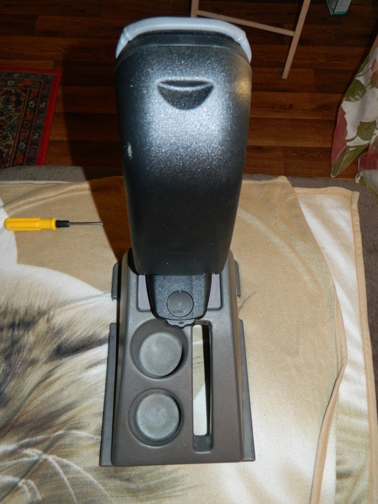

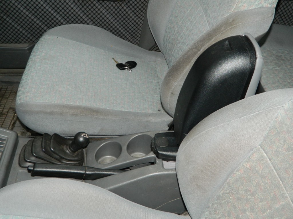

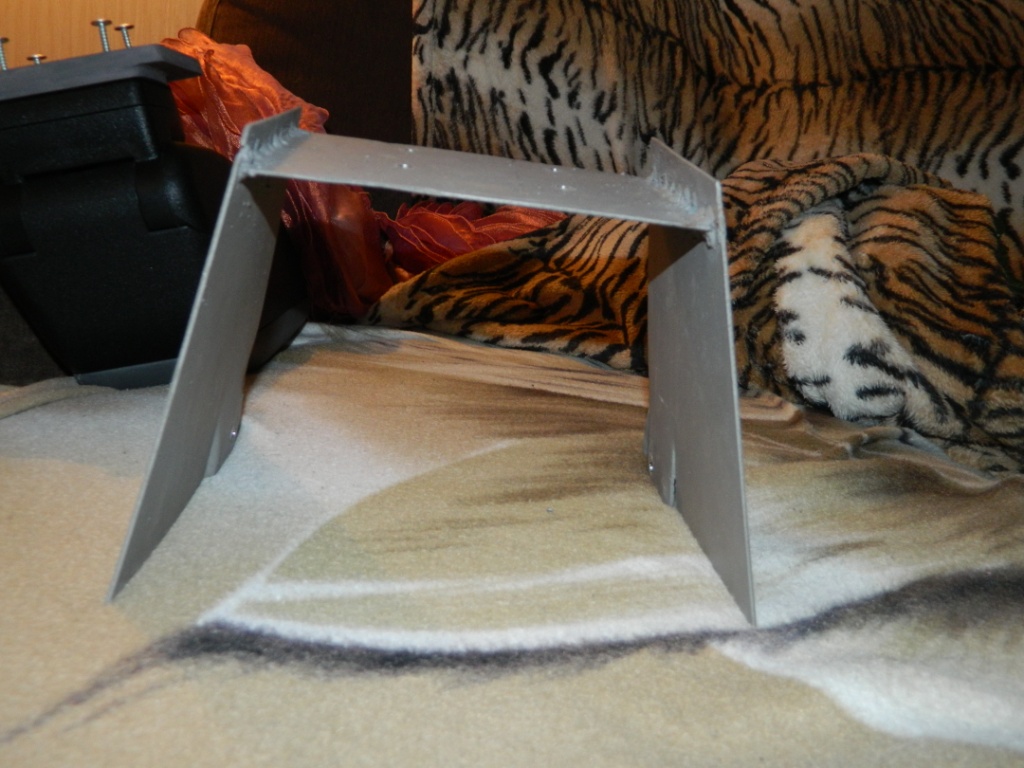

    Ну шо сказать? Оторвавшись наконец от праздничных столов, развеселых компаний, телевизора с повтором "Экстрасенсов", захотелось сделать что то пользительное. Короче руки дошли наконец-то до изготовления крепежа под преобретенный подлокотник. Была изготовлена переходная плита из фанеры. Была бы пластмасса, делал бы из нее. Один из плюсов - легче с окраской. И при помощи шаблонов из картона - кронштейн металлический (толщина 1.5мм). Кронштейн сварен, но при боооольшом желании можно изготовить цельным. Все мерилось и изготавливалось по месту. Кронштейн крепиться внутри консоли на стандартные 2 самореза. Хочется отметить, что данная конструкция подходит для такого типа консоли как на фото. Для консоли у которой крышка пепельницы сверху - придется либо жертвовать пепельницей, либо колхозить что-то другое. И еще один момент - наличие посадочных мест для кнопок - при моей бедной комплектации машины, они не использовались, у кого электропакет побогаче, тоже придется что то думать. А так все на фото.

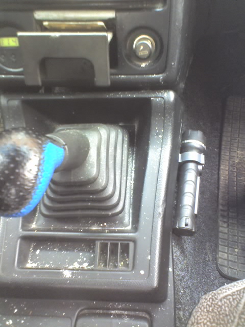

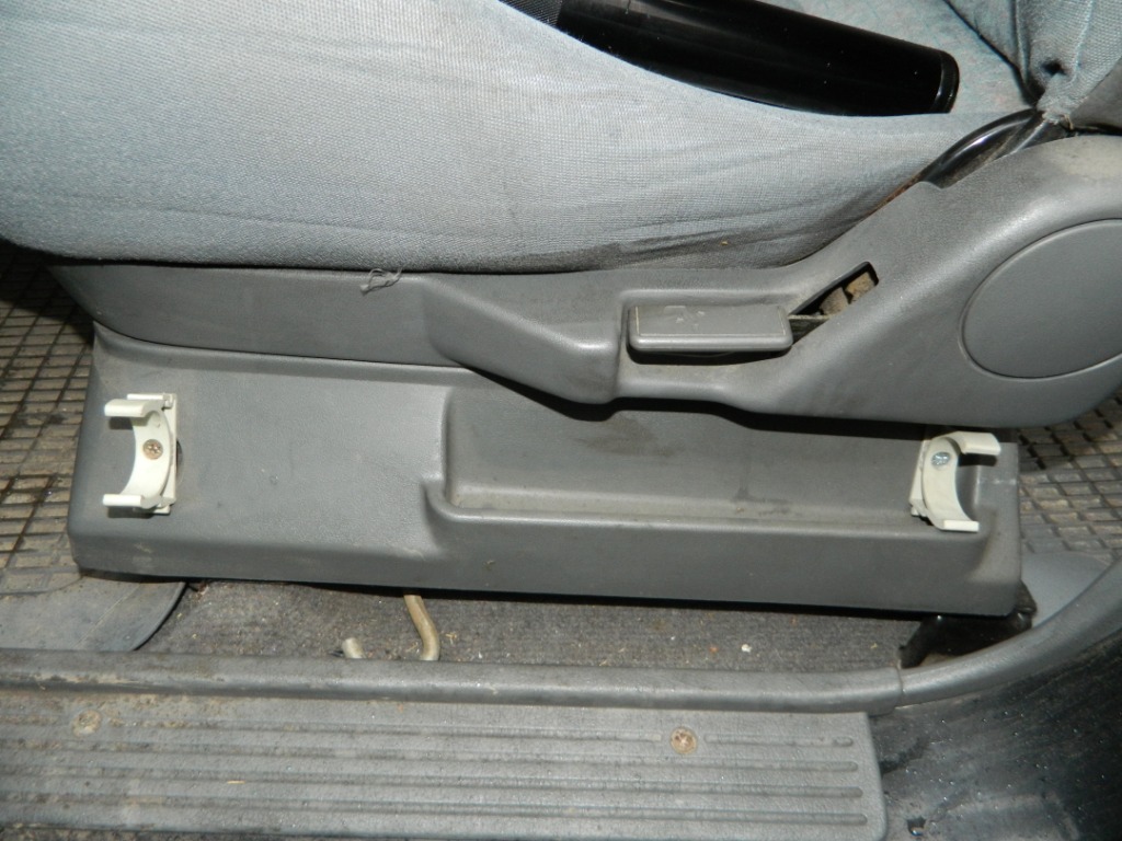

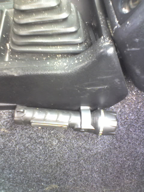

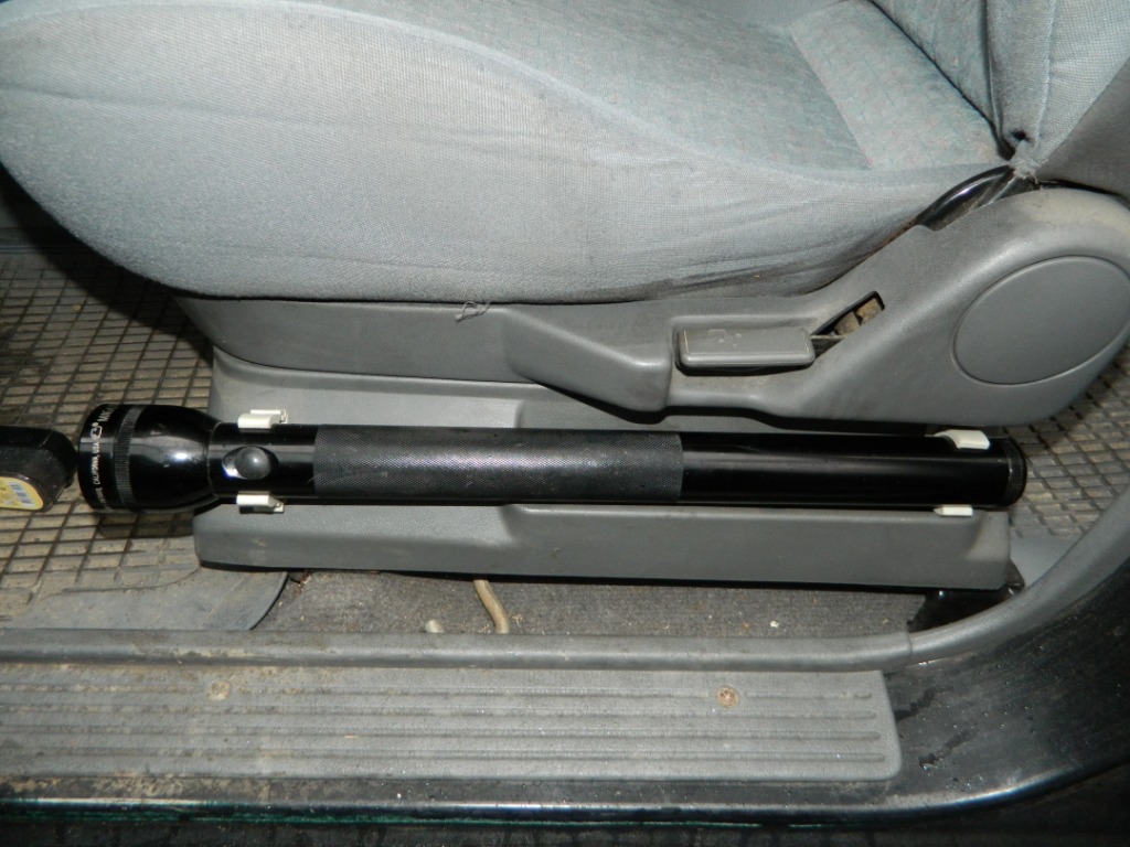

    Попутно установил крепеж под фонарь Маглайтовский, купил два кронштейна для труб пластиковых d=32. Выбирал что бы в натяг всавлялась ручка фонаря (видимо у разных производителей допуски\припуски гуляют). Прикрутил передний в штатное отверстие на сидении, а для заднего просверлил в кронштейне сидения и закрепил саморезом. Удобно - всегда под рукой теперь, можно использовать и как фонарь и как "последний аргумент" в споре.:hilarious::

  17. Александр Mi
    22 сен 2010
    1.477
    Минск
    Ответ: подлокотник
    Зачетно!
    тя точно из дома выгонят , какую то хрень притянул и на диване собираешь:hilarious:

    Ответ: подлокотник
    Не выгонят - ездить то все хотят, так что использование дивана. это толика малая. Другое расстраивает - ща пересмотрел фоты, очень кресла затираются. Надо чехлы колхозить. Только от чего? Я вот щас заморачивался шить на трекер или поставить шитые. Оббегал весь автобазар, ни какие не подходят - ни семерочные ни восьмерочные ни нива - у мну там узенькие спортивные с боковой поддержкой цельные с подголовником. Вопщем любые все равно пришлось бы подшивать. Сосед обещал ссшить новые.

    няшно как всё выглядит то... и подстаканнички есь, и бокс под рукой...Браво! Ай
    этож пол машины надо разобрать теперь - что бы трос ручника подтянуть :hilarious:
    пс присмотрелся к последним фоткам, там где такой башооой длиииинный (фонарик короче)
    - мне так крепить низя - у меня слоны которые сзади будут вылезать - обязательно пинком отправят сей девайс в сугроб

    Та не - консоль как крепилась - так и крепиться на 4 саморезах. На регулировку тросов не влияет.

    Вот все забывал выкинуть свой колхоз этой коробочки над ручником. Там у меня сзади была крышечка , типа маленького бордочка , сломанная , я ее приклеил что бы не отваливалась , но ведь каждому любопытному нужно спросить - а что это? , ой, паламалась! А идея с фонариком очень понравилась - не удержался.;)
