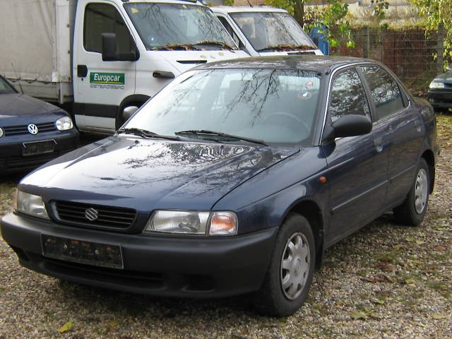

  5. kimbula
    22 сен 2008
    1.371
    Самара
    Ответ: Поводки дворников.
    Вот такие попались... в соотношении можно по фото промерить...

  10. pyramid
    3 май 2009
    Караганда
    У меня вообще при покупке были поменяны поводки местами, обнаружил только при замене щёток на зимние - длина щёток не совпала с написанными на коробке, а спойлер был на месте пассажирской щётки.

  15. pyramid
    3 май 2009
    Караганда
    В распрямлённом виде длина водительского поводка 50 см, пассажирского - 58 см. Крепление дворника - стандартный крюк (small hook).

  18. pyramid
    3 май 2009
    Караганда
    Было наоборот, пока зимние щётки не стал ставить. Изогнутый поводок стоял у водителя, а прямой - у пассажира. И длина щёток была зеркально с той, что на щётках написана. Посмотрел в интернете на фотки Балено - поменял, сделал так же, как на фото в сообщении kimbula.
