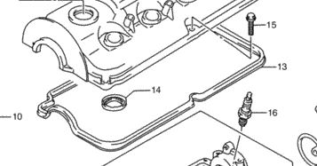

Ответ: Еще про регулировку клапанов
Ну а кто будет знать, какая тебе прокладка нужна...
Смотри на картинке. Первая - прокладка клапанной крышки (которая тебе, судя по всему и нужна)
номер 11189-71C00
Вторая - прокладка блока цилиндров
номер 11141-71C00
Номера видно на картинках в предыдущих постах, как оригиналов, так и неоригиналов. Смотри внимательнее и выбирай.

Ох-хо-хо... да чего ж здесь сложного-то? http://www.japancats.ru в помощь. Уж куда проще...
P.S. Кольцо уплотнительное свечного колодца, оригинал, 11179-71C01
