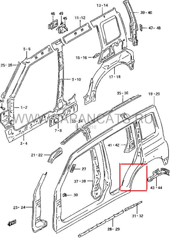

Господа, может ли кто что посоветовать.
Прогнили задние арки, в месте соприкосновения с дверью, с торца.
Есть ли какие ремонтные арки или мож от чего нить можно прилохматить.
Место выделено на картинке
дело серьезное, надо или целиком менять или вставыш делать

Фото дайте плз. Не смотря на то что приобретен колхоз и вопрос отпал сам собой, хотелось бы посмотреть на них, они продаются как реально ремонтные или просто кусок арки спилет с ходившей машины?

Мало вероятно,что они подойдут на пятидверку.

на ебае есть ремонтные арки на пятидверку[/QUO

На сайте-то написано, что для 5-ти дверки... А вот поиск по номеру в интернете дает, что для 3-х дверки... Я на рынке видел куски металла, называвшиеся ремонтными арками. Произвели грустное впечатление. Ибо это просто кусок металла с загнутым по радиусу краем. Совершенно без реального профиля задних арок.

Купил от 2109 ремонтные арки по 150 рэ за шт.
Пока не ставил, но примерил, не очень, но сварка творит чудеса а главное профиль очень близок!
