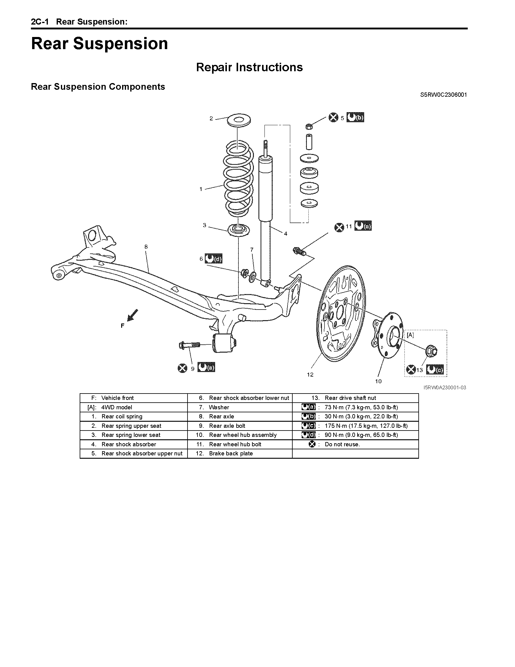

Ответ: СХОД РАЗВАЛ на ТО -0 СТАЛ БОЛЬШИМ сюрпризом!
Vasilek скажу просто: в НЕОКАРЕ делать сход-развал не умеют и путаются в показаниях :)
А касательно задней оси, то найдите на картинке из мануала
болты регулировки :)
Там тупо стоит балка и все... регулировать нечем :) Разве что шайбы подкладывать или кувалдой подстукивать :)
