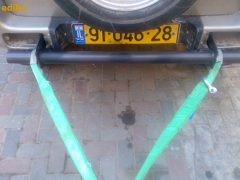

    Пока задние проушины и бампер у вас еще живы, соедините их небольшой трубой. Т.е. где-то полдюймовая труба длиною так, чтобы точно вписалась между проушинами. Внутри трубы резьба с каждой стороны. В нее вкручиваем по болту через проушины. Таким образом вы защитите бампер от порыва при преодолении грязевых колей. Чтобы иметь возможность за что цеплять машину сзади, в существующие отверстия в раме(возле проушин) прикручиваем новые самодельные проушины а-ля APIO. Тем самым избавляемся от родных "пластилиновых"... Сам хотел в свое время так сделать, но не успел, порвал бампер и проушину раньше...:)

    бампер не пострадает , а фонари пострадают....
    можно конечно поизвращатся и выйти под углом , или зигзагом ....

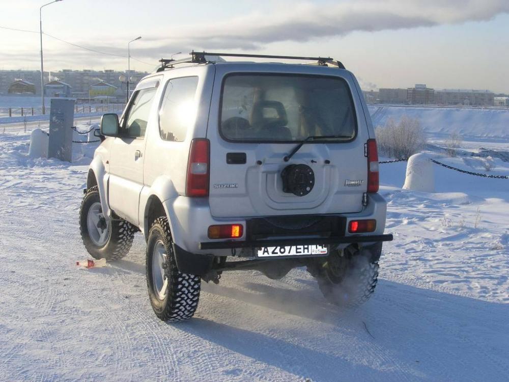

    а что мешает аккуратно отрезать в бампере пару квадратненьких отверстия и убить сразу 2 зайцев? место для джечения + защита от ударов? При этом красота машины только подчеркнется :)

    Во-первых вид будет не ахти с нивовским бампером , во-вторых он абсолютно не крепкий, летом я в лесу сзади подтолкнул нивку так у него бампер вниз ушел, у меня спереди кенгурин из труб
