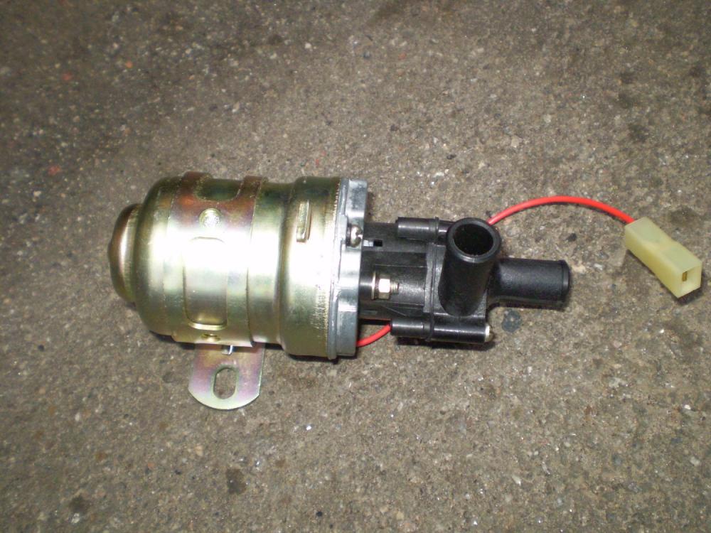

    Я себе электропомпу от Газели купил за 750р, думаю поставить на выходе печки, чтобы от пузырей не зависеть. Люди ставят и очень хвалят - включение по кнопке из салона. Только текут они со временем, промазывать надо герметиком. Есть иномарочные электропомпы, например от семёрки бмв, 2-3тр на разборках, они вообще вечные, ставят тоже.

    Газелевский насос потечет однозначно, причем не зависимо от эксплуатации - это их фишка, лучше сдай пока не установил.

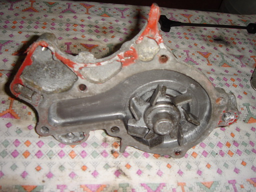

    это старые насосы текли которые на шурупах а новые на болтах со вставками в патрубках и прокладками нормально работают. вот это гамно ищите другой второе фото.
    там у него помпу скорее сорвало

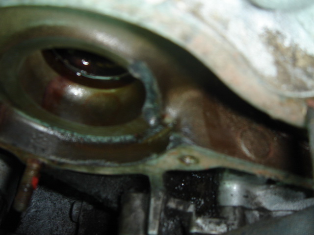

    Эх, блин купил такой на саморезах за 750, промазал герметиком, прокладка - идиотская резинка, и вдруг в другом магазе увидел нетекущий на болтах за 1030. Значит герметик не поможет? Есть идея эту для мойки приспособить - проверил, струя отличная. И купить усовершенствованную.
    С помпой есть одна пакость, сама то она прочная у нас, а вот когда её снимал, обнаружил каверны в алюминии блока, видимо кавитация была. Может из-за них помпа хуже качает, хотя вряд ли.
