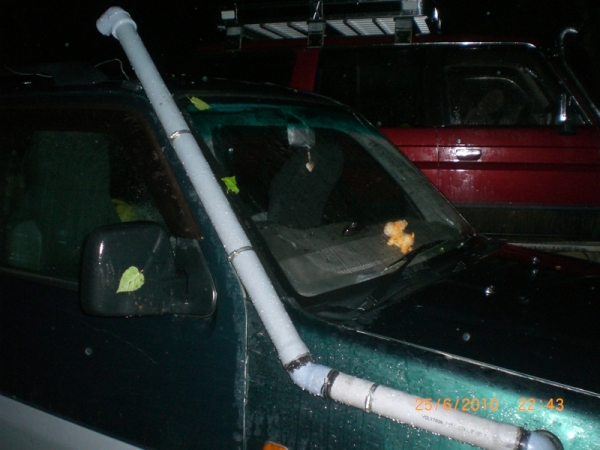

    Вопчем, долго я метался в раздумьях:"Куплять фирменный и дорогой шноркель, взять дешевле, но кетайский, а может ваще самому соорудить?"...
    Вчера я резметал все свои сомнения и решил, что чем дольше я буду думать, тем дольше буду мучатся и ездить по воде вздрагивая!
    Дома валялась небольшая охапка серой пластиковой трубы для сантехники, у приятеля были разные уголки и муфты, в гараже инструменты, а в душе - решительное намерение! Сегодня я всё это собрал в кучу, отредактировал, выкинул лишнее и получил нормально работающий шноркель!
    Ну и что, что не эстетично... Зато практично!
    Фотика не было, так как делал сразу после службы, поэтому позже выложу фото уже готового изделия.
    Если возникли вопросы - не стесняйтесь!
    :thumbsup:

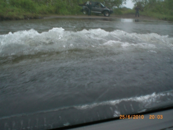

    Сёдня вернулись из лесу... Приятель отмечал ДР на стане около озера Солёное, куда уехали с вечера пятницы.
    Поскольку было ещё светло и неподалёку находится озеро Пресное, через которое можно попасть на берег Океана и устья реки Вилюй, я не удержался от проведений испытаний своего сооружения для "подводного плавания"!
    Дорога на Океан проходит по кромке озера, потом через яму (глубина чуть больше метра) на берег, небольшой отрезок лесной дороги и переправа через ручей Сахарный (глубина тож примерно метр двадцать), но в нём течение как таковое отсутствует... Но не стану забегать вперёд!
    И так, по озеру добрались до ямы. На подстраховке едет Датсун и останавливается на той стороне.
    Зажмурились и полетели! Точнее, задержали дыхание и медленно... поплыли! Нет, я не оговорился! Реально, поплыл! Из-за того, что уплотнители дверей хорошо держат и вес машины не велик, колёса начали беспомощно барахтаться под водой, когда уровень воды дошёл до лобового стекла! Было бы боковое течение - отправился бы в плавание! Благодаря инерции и более тяжёлой морде машины, передок начинает жадно цепляться за противоположный край ямы, вытаскивая всю остальную часть на ту сторону! Уффф! Нифигасе! Следующий брод (он немного короче) беру уже смелее и с большей скорости (для инерции)!
    Выехав на сушу, открываю капот и проверяю воздухан на наличие жидкого содержимого... Идеала не получилось! Примерно со столовую ложку воды, всё-таки просочилось в коробку фильтра, но после заплывов на обратном пути, это количество не изменилось!
    Вердикт:
    Шноркель работает!

    А сливное отверстие в корпусе воздушного фильтра законопатить не забыл?
    А в целом идея "сантех-шнорхеля" не нова и вполне жизнеспособна. ИХМО один недостаток- хлипкая она получается, об ветки в лесах выносится "на раз".

    Это как сделать. 8)
    Уже год с лишним сантехшноркель живёт вполне себе. Даже краску как-то удачно подобрал - почти не облезла. Хотя по царапинам даже видно, что житуха у него не из лёгких. 8)

    А в салон вода попала?
  26. ilyushka
    ilyushka пенсия
    11 сен 2008
    1.532
    Антипатии:
    Камчатка
    Ответ: Шнорхель
    Потому и поплыл, что уплотнители хорошо держат и воды ни капли не попало в салон...

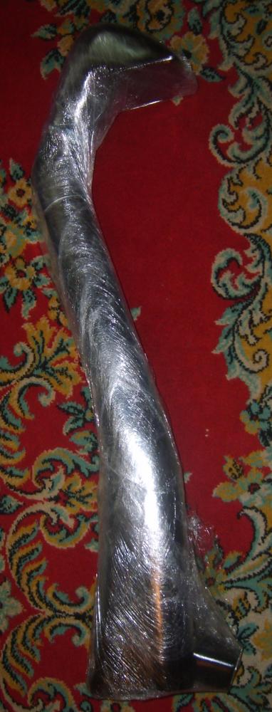

    Что бы не создавать новую тему по шноркелю, спрошу в этой:
    Нарыл в инете вот такой шноркель, на сайте по нему ни чего не нашел
    Цена вопроса 575 евро (23 тр) нехило!!!
    http://www.foro4x4.com/tienda/jimny.php
    Может кто занет о таком? материал и т.д.
    ИМХО внешний вид на 5 с плюсом!
