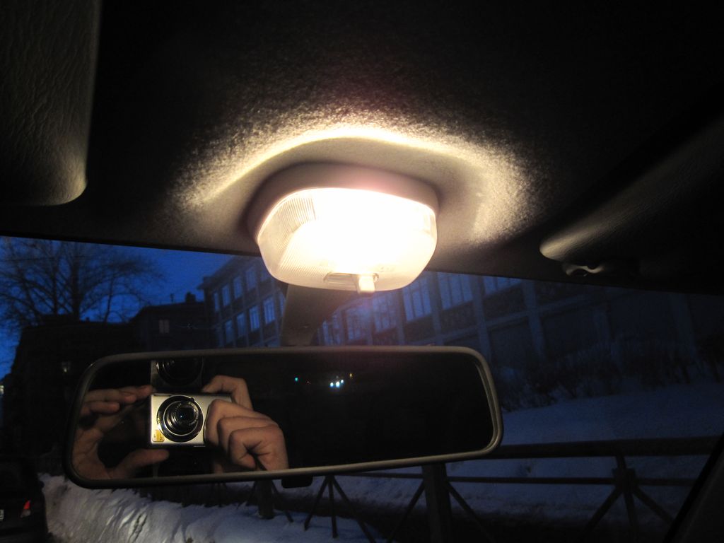

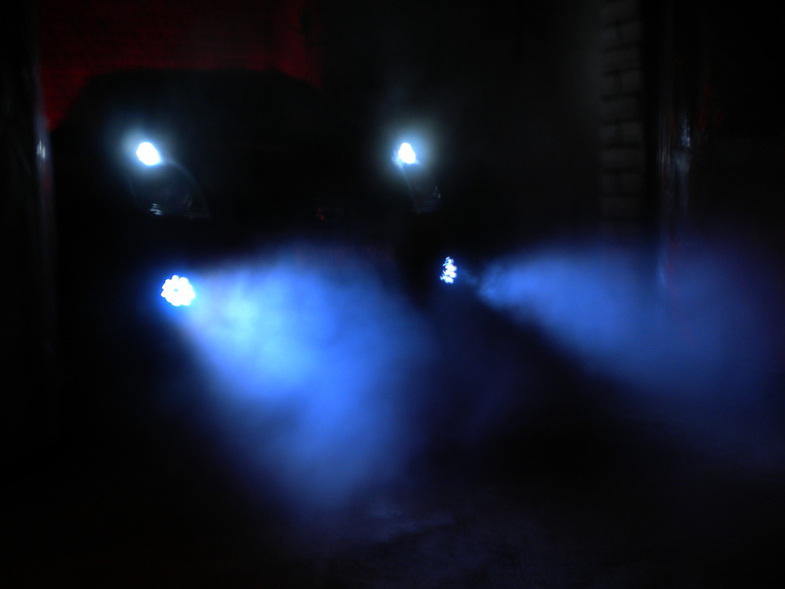

А я вот так сделал:

Ответ: Фото-видео подсветки салона
А я вот так сделал:
О! Как у меня)) только патрон у меня другой в машинке (дорестайл)... а так тоже впереди 2х6 диодов, сзади 4х6...
