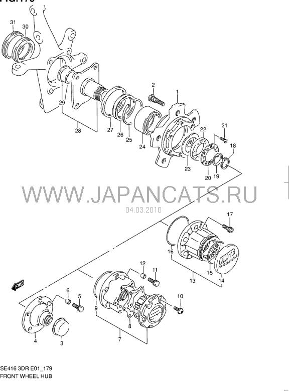

    На рисунке ступицы увидел 2 стопорных кольца рядом, за номерами 18 и 19.
    Когда разбирали, помнится, было только одно кольцо... Чем это объяснить?

    18-стопорное, 19-регулировочное или опорное. Между ними и ставить. Без разницы медь или сталь они вращаются вместе с валом ШРУСа, просто медь найти легче (писал ниже).
