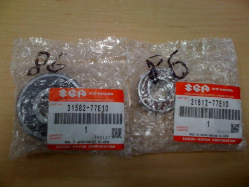

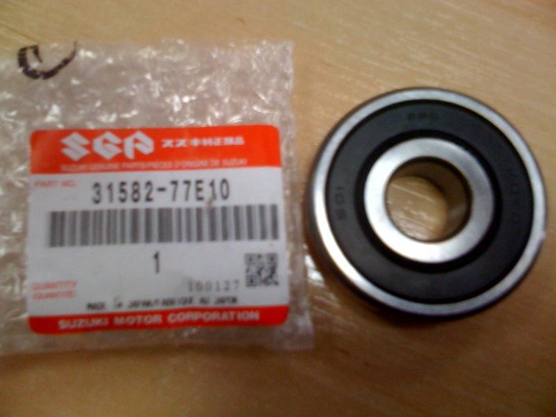

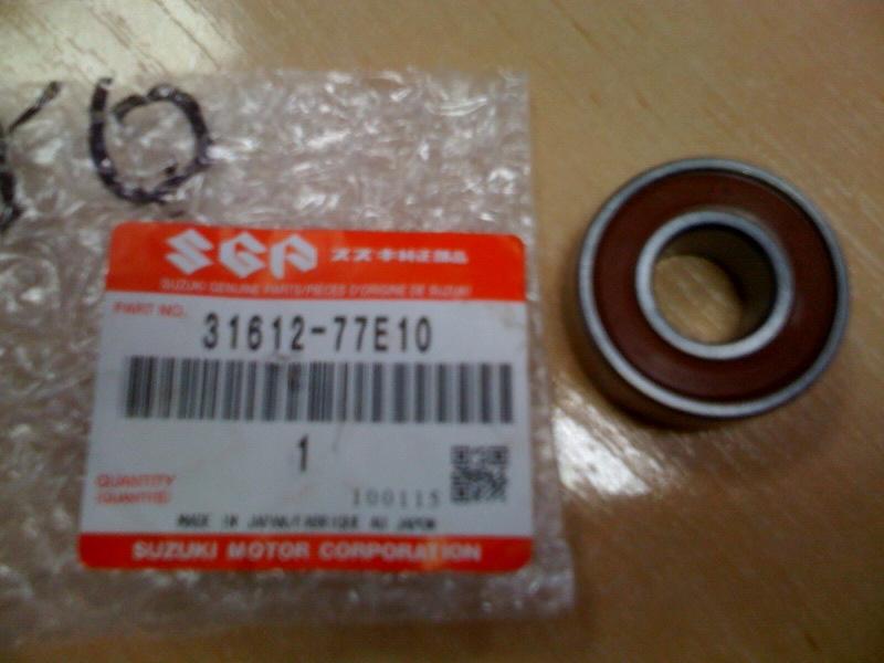

    Ну вот, собственно, начнём с подшипников!!!
    Это они собственно ещё в упаковочке
    Это передний
    И соответственно задний
    Качество фоткания на телефон, откровенно говоря отстой, но другого варианта не было.
    Так и теперь размерчики.
    У переднего наружний диаметр = 51мм, внутренний = 17мм, ширина = 16мм
    У заднего наружний диаметр = 35мм, внутренний = 15мм, ширина = 13мм
    На переднем, надписи - с одной стороны KOYO 501 255 с другой KOYO 501 280
    На заднем, надписи - с одной стороны NSK JAPAN K46 398 с другой NSK JAPAN L12 398
    Не каких других надписей не обнаружено.
