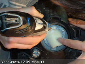

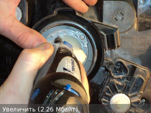

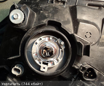

Сегодня наконец то лампочки повернул. Лепестки срезать не стал. Сделал новые канавки бор машиной. Если не считать двух часов на снятие фар(пришлось снимать бампер), и склейку отломавшихся креплений фары (они были кемто выдраны до меня и криворуко припаяны), то работа заняла минут 15. Светит теперь правильно, аж глаз радует! Фотки завтра выложу. Дремель рулит!:D

Как фару снимал рассказывать небуду, разобраться несложно.
Фота 1. Насадки. Той насадки что самая правая вполне достаточно. Ей и пользовался.
Фота 2 и 3 Для того чтобы стружка и пыль не сыпались в фару затыкаем поролоном.
Фота 4 Красным помечены родные канавки.
Пыль всеравно в фару попала. Выдувал компрессором, а потом тряпочкой протёр отражатель и стекло(на сколько дотянулся). Фоток света пока нету. Snark712 прав. Ярко выраженной галочки, как раньше, нет. Да вообщето никакой нету.:hilarious: Метров с пяти на стене практически роная световая полоса с небольшим подъёмом вправо. До обочины свет дотягивается, но слабовато. с расстояния около 15 м отчетливо видно что основной световой пучок направлен на свою полосу, на встречку не светит! Думаю надо ещё регулировочные винты покрутить, на днях займусь. P.S. непойму почему фотки в полном размере не открываютсяЧешу репу.
Кординальное решение, молодца.
На стенде после поворота мне опустили максимально вниз и влево, по крайней мере так сказали 8)
И на фотках понять не могу, но кажись я чуть меньше доварачивал, на ширину широкого лепестка.
