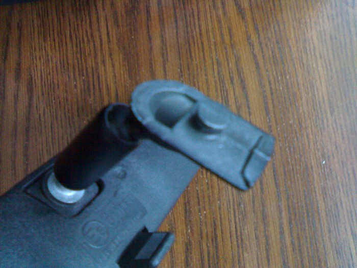

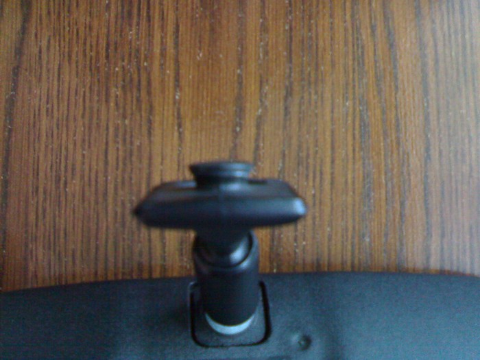

    Подскажите, плз, как снимается зеркало в салоне. И как выглядит его крепление. Если кто знает подходит ли крепление от каких нибудь других марок : nissan, ford, toyota, honda, vw, mitsu...... и т. д.

    Всё просто - вариант 1: чуть оттягиваем клипсу крепления зеркала снизу и сдвигаем его вниз (требуется усилие), вариант 2: опять оттягиваем клипсу и поворачиваем зеркало вместе с ней на 90 град. в любую сторону и легко сдвигаем вниз (я так снимал и ставил зеркало). Подходит крепление от некоторых ТОЙОТ, ХОНД, СУБАРУ. У меня установлено зеркало от ДОДЖа а клипса от криворукой ТОЙОТЫ. Тут есть фотки: http://www.suzuki-club.ru/forum/showthread.php?t=37899

    Вот фотки клипсы (отдельно).:D

    Да ,спасибо , это действительно легко ,когда подсказали ,как это делается. А то я ковырял бы это крепление ,пока не отломил что нибудь.
    Поэтому - Огромное спасибо за помощь!!!
    Судя по всему подойдёт от Honda.

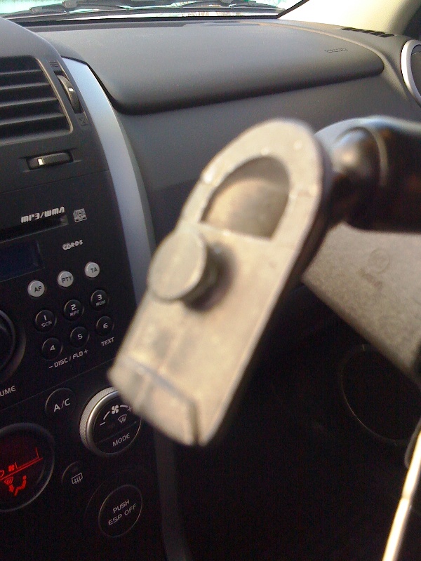

    На снимке универсальное китайское зеркало (сменные адаптеры ). Лучше (ИМХО) поставить фирменный ГЕНТЕКС с америкоса (до 1000 р.) на кронштейн зеркала от японца (200 р.). Сам покупал на разборке, замечаний нет!:D А "спасибо" лучше кнопочкой.

    Зеркало на картинке действительно китайское. Но мне нужен в нём монитор для камеры, поэтому и хочу поменять. А накладное не хочется, т.к. поставил на одной машинке
    MR CRX-4201 и остался не очень доволен этой конструкцией. Теперь зная как выглядит снятое штатное зеркало наверно смогу или переделать кронштейн "китайца",или "вживить" его на родную "ногу".

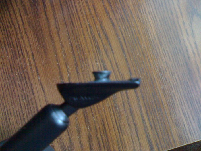

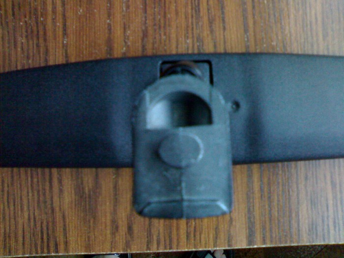

    Кстати, может кому и пригодится: картинки родного зеркала.

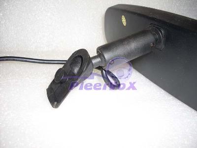

    Зеркало я снял и благополучно установил зеркало с монитором LCD 4.3 PLV-MIR-43HON, с крепежем Honda (подходит без переделок, не шибко большое,не слепит) и камеру Pleervox PLV-CAM-MIC.Всё работает даже ночью.Практически не засерается. Но меня не напрягает иногда протереть пальцем -2 сек.

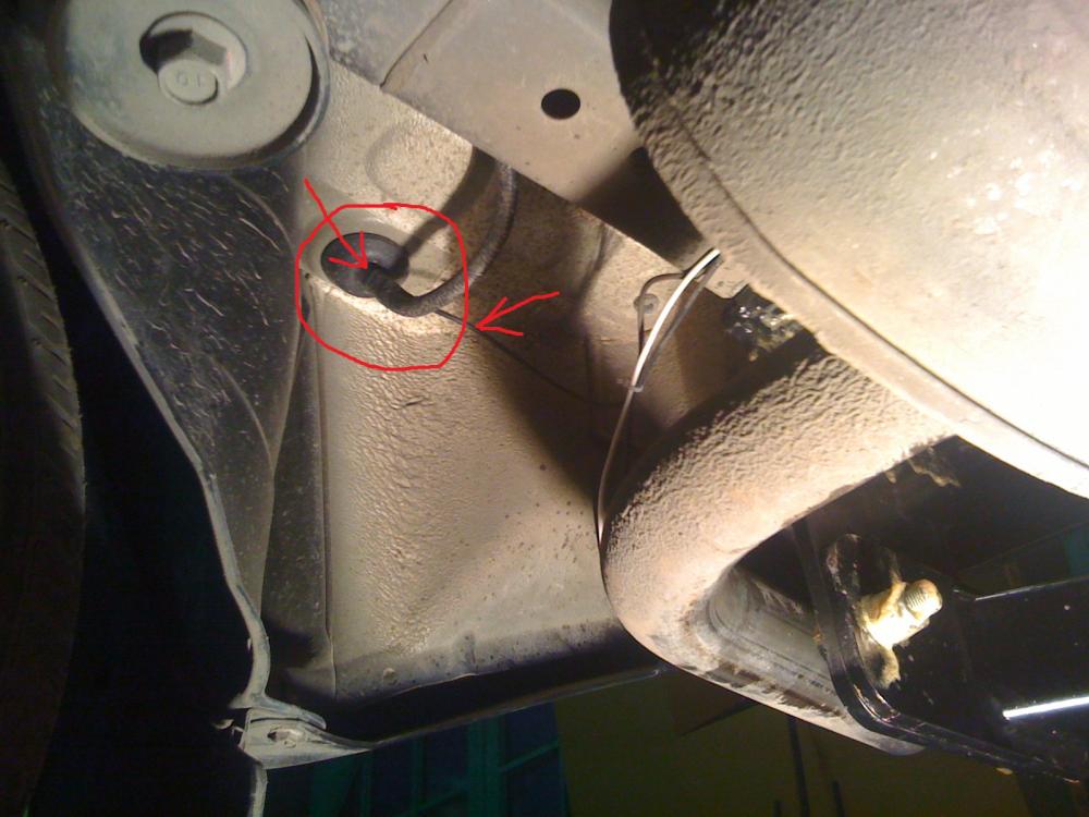

    А провод в салон не проблемно в этом случае кидать?
  13. 14kgd
    2 мар 2010
    149
    Ответ: как снять зеркало с лобового стекла на NSGV 08
    Нет. Снимается накладка передней правой стойки и заводится наверх под потолок до зеркала.Дальше по стойке вниз в бардачок.Так как питание должно подаваться и на зеркало и на камеру нужно было где то врезаться(в районе бардачка).Желания искать "+" и резать гарантийную проводку не было.Было принято решение кинуть подходящий провод в двойной изоляции по порогам,далее сняв облицовку заднего правого крыла,подключить питание камеры и зеркала к фонарю заднего хода.(всё равно пороги пришлось бы разбирать т.к. нужно протянуть видеокабель).
    Все провода крепятся к родным жгутам пластиковыми хомутиками .Получается всё как заводское.
    Кстати у зеркала два видеовхода.Второй выводится в бардачок и можно выводить изображение с какой нибудь балалайки на зеркало(но тогда питание зеркала нужно вешать на постоянный "+").

    С салоном-то все ясно, я его не один раз разбирал уже.
    Где заходит в салон провод от камеры? Без снятого бампера я не помню таких мест - или снимать, или рука должна быть с тремя локтями.

    Вот как то так.Внизу справа.Через жгут.Бампер снимать не надо.(белый провод от фаркопа)
