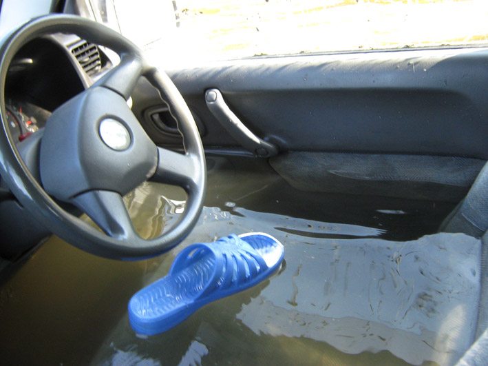

  17. suzukoff
    27 июн 2009
    884
    Антипатии:
    Улан-Удэ
    Ответ: Помпа в салоне
    Во
    Этим летом.
    Машина простояла так минут 30-40 :)
    Потом когда вытащил на сушу, сдуру сразу завёл...
    Погудела минут пять.
    Потом заглушил.изза воды в баке.
    Из компа воду выливал, работает досих пор, топил ещё раз потом комп.
  18. g r e e n
    6 фев 2006
    2.737
    Антипатии:
    Бодрящее фото! :)
