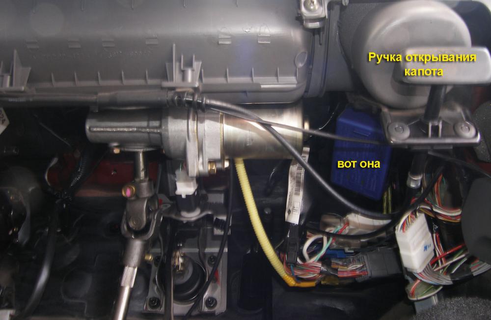

awerest
серая личность
17 Октябрь 2006
2,386
418
МО
Ответ: О связи магнитолы и габаритов
синяя коробка
в электрике я дуболом - дальше этих 2 коробок не секу
Ура!
Все победили - и габариты есть и магнитола работает!
В борьбе умерли предохранители 10А в количестве 3 шт.
