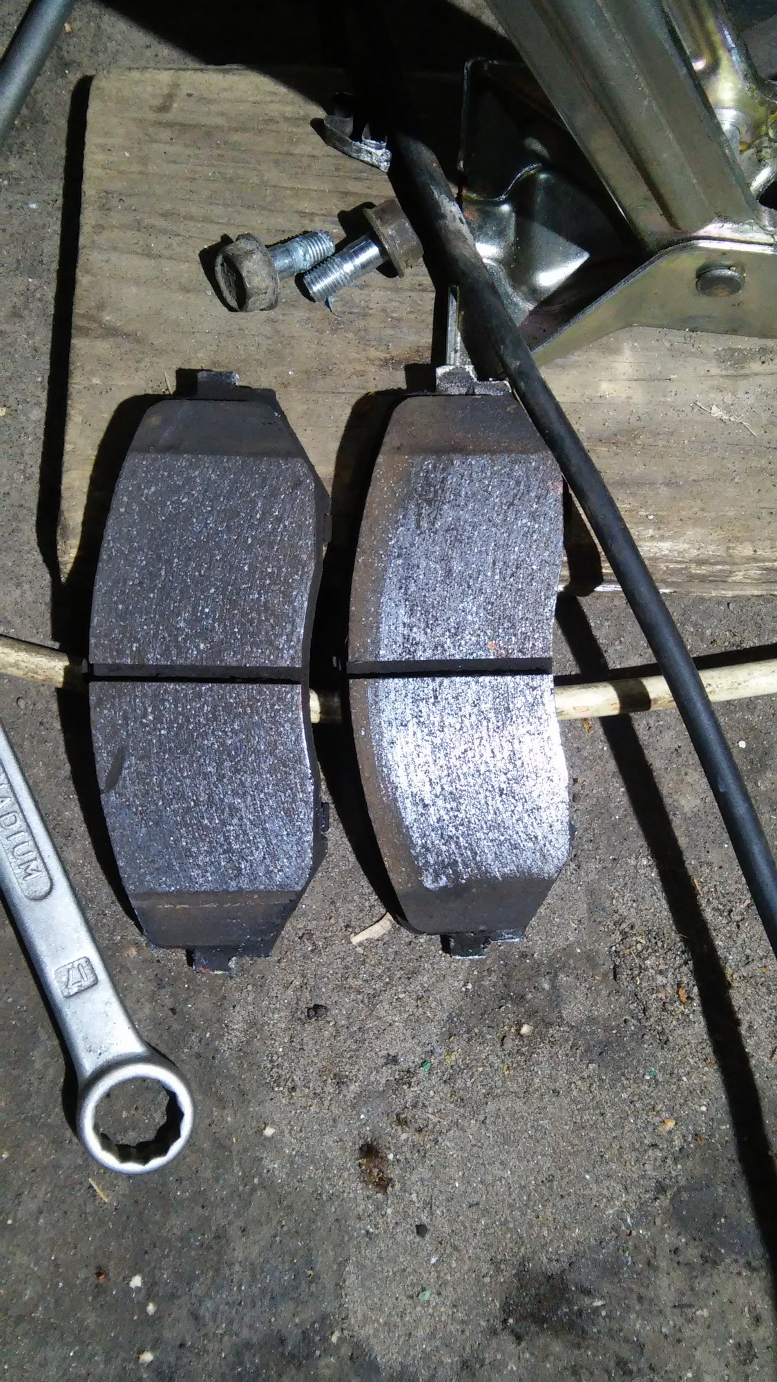

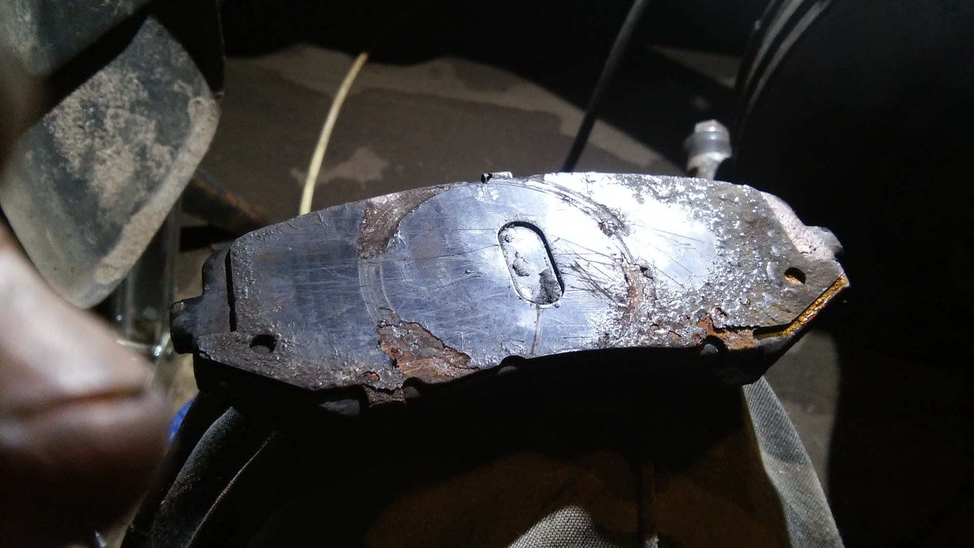

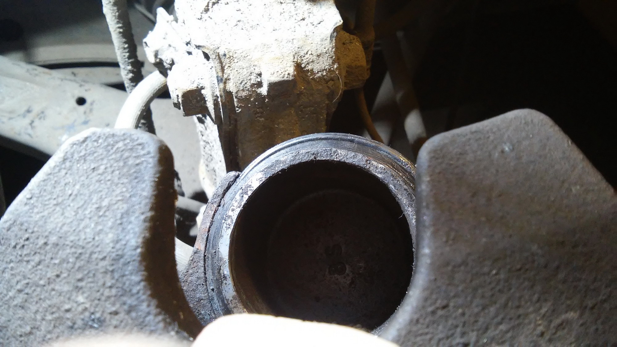

    посмотрел внимательно:
    - с торца цилиндра убрал выпирающую ржавчину (20170519_2000_2.jpg)
    - переставил испорченную накладку на противоположную от цилиндра сторону (20170519_20000_3.jpg)
    предполагаю что вышеуказанное сочетание и привело через 5500 км к странному износу новой колодки со стороны тормозного цилиндра (20170519_2000.jpg)

    если бы качались, то внешняя колодка (та что без ржавчины на фото) имела бы ржавчину по внутреннему радиусу в отличии от колодки со стороны тормозного цилиндра, которая имеет ржавчину по внешнему радиусу
