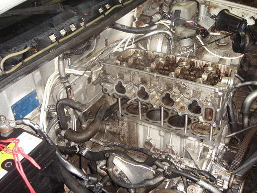

  26. gorst
    11 янв 2007
    4.811
    Антипатии:
    г.Сосновый Бор, Лен.обл.
    Ответ: Восстановление резьбы на блоке цилиндров
    Голова со шпилек нормально снимается с коллекторами. При примерке возникла другая проблема - простые гайки М10 не годятся - не закрутить. Нужны хитрые гайки - глухие, высокие и такие, чтобы при закручивании не вылезать за диаметр 17. Это головка на 12, или нужна гайка с выдавленным шестигранником. Высота гайки не должна превышать 3см. То ли гайки заказать, то ли болты М11 и тоже с хитрой головой - шестигранник 12 и диск 17?
