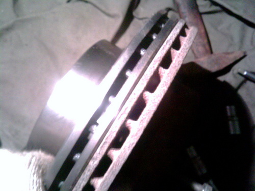

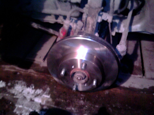

    Я поменял (буквально вчера) и диски, и колодки (било при торможении, поведенный правый диск был) - сейчас езжу, прислушиваюсь - тишина, торможение плавное... красота... не сглазить бы!!! :thumbsup:

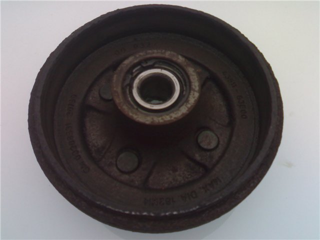

    Барабаны есть оба с новыми подшипниками цена 5т.р. За оба. d0f9fa314e12.jpg 42900a286017.jpg [​IMG]
