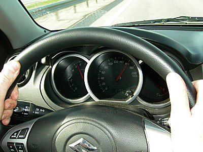

  12. Андрей С
    26 сен 2006
    1.257
    Ответ: 2.0 механика воет на 1 и 2 передачах
    вот
    Добавлено через 39 секунд
    сейчас правда уже 130 000 км

    Она конечно едет с этой скоростью, и стартовать может более или мене, но чегой-то мне кажется, что это не совсем её любимые режимы. Может авто махнуть и мчаться в своё удовольствие без шума и воя? Имхо.
