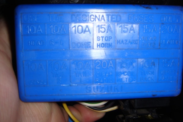

Ответ: блок предохранителей витары
вот крышка предохранительного блока
Ребята, спасибо! Нашел!!! Пришлось отвинтить панель и подсвечивая себе фонариком залезть почти под педали. Оно без крышки и в сумерках замаскировано. Но нашел.Мелким япошкам, наверное, это удается без труда.А во мне почти 2 метра роста.Омыватель заработал. Проблема была в клеммах разъема на моторчике, контакт плохой, прибором звонилось. А когда ток побольше- кирдык.Зачистил контакты после тотальной проверки и все заработало. Попутно снял воздушный фильтр салона. Сейчас выстирал его(т.е. их, их два), печка начала дуть.Кстати, никто не снимал переключатель оборотов печки? Максимальтный режим не работает. Контакт в переключателе. Снять его много геморроя?
