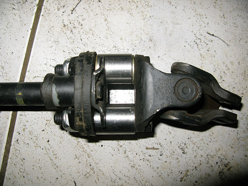

    В субботу убедился, что удлинять вал нужно. На сантиметр-полтора. Метнулся в Русь-трейд и купил следующее:
    2x 4321 БОЛТ М10×75 (ОПОРЫ СТАБИЛИЗ) – 9 руб.
    2x 7784 БОЛТ М10×65x1.5 (КОРЕНН.ШЕЕК) – 9 руб.
    2x 4343 ГАЙКА М10 – 4 руб.
    6x 4373 ШАЙБА М10×20 ПЛОСКАЯ – 1 руб.
    2x 17468 ВТУЛКА ПЕД. ТОРМ. 01-07 – 25 руб.
    Из них не пригодились два болта (которые первые списке, вторые - лучше, каленые) и 4 шайбы (2 шайбы ушло на компенсацию кривой работы болгаркой)
    В результате получилось такое:
    Вроде бы крепко )
    отчет в моем бложике (фоток нет, не до них было)

    как эта штука разбирается, чтобы удлинить вал цилиндрическими проставками, как на фото выше?

    Ну про болгарку для кого написано?

    Old Blind Dog
    какой же вы, однако, упругий! )))))) болгаркой этот узел у меня не получилось бы разобрать - высверливал дрелью.
    про болгарку написано, но как я понял из картинки, ей пытались отпилить равные по длине втулки, что не удалось (к сожалению)
    вот эту неудачу и исправили дополнительными шайбами.
    а вообще, я уже лифтанул сегодня своего Джима.... вырос на +50 мм.

    *задумчиво смотрит на пациента*
    Если я скажу, что плитка, на которой лежит вал на фото - это плитка пола моего гаража - натолкнёт на мысли?

    ну вы тогда просто "главврач" болгарки, мне, косорукому проще было высверлить клёпки. на днях сфотаю свой вариант и всем покажу для критики и хвалебных песен.
