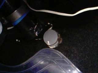

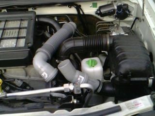

Честно говоря не совсем понятно на фотке. Родную дырку заглушил, а со стороны крыла вырезал в корпусе? а как герметизировал вырез, и что за трубка подходит туда?
И каким образом запихнул аккумулятор между фильтром и фарой ?
glutamin
29 Июль 2008
264
владивосток
JB23W,ARB,Lock right,шнорхель,лебедка ,защиты ,меххабы и т.д.
Ответ: Как на 600 кубовом джиме подключается шноркель!?
Родную дырку заглушил, а со стороны крыла вырезал в корпусе? Да
а как герметизировал вырез, и что за трубка подходит туда?сам смотри как удобней и чем удобней
И каким образом запихнул аккумулятор между фильтром и фарой ?корпус воздушного фильтра подвинул

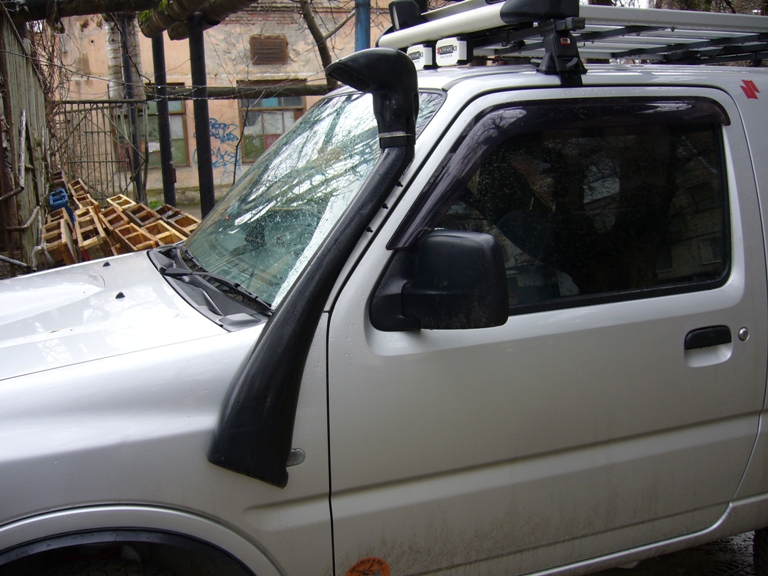

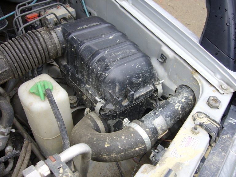

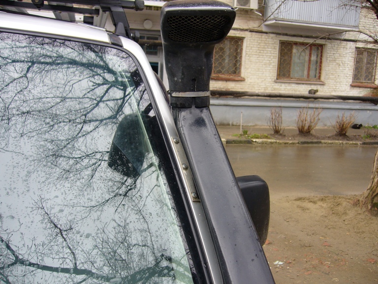

У меня вот так сделано!
А шноркель чей? Где на Джима трёхстаканного заказывать, чтобы слева был?
ты ведь в соревнованиях не участвуешь? Почемуб тебе не вывести шнор в салон как у меня? Я до сих пор не оглох, не угорел и не сгорел, как тут меня пугали...
В соревнованиях не участвую. В принципе, твой вариант для моих условий эксплуатации достаточно функционален. А вообще то, из эстетических соображений, хотелось бы именно "хоботок":D
Как у ведровера нравится.
