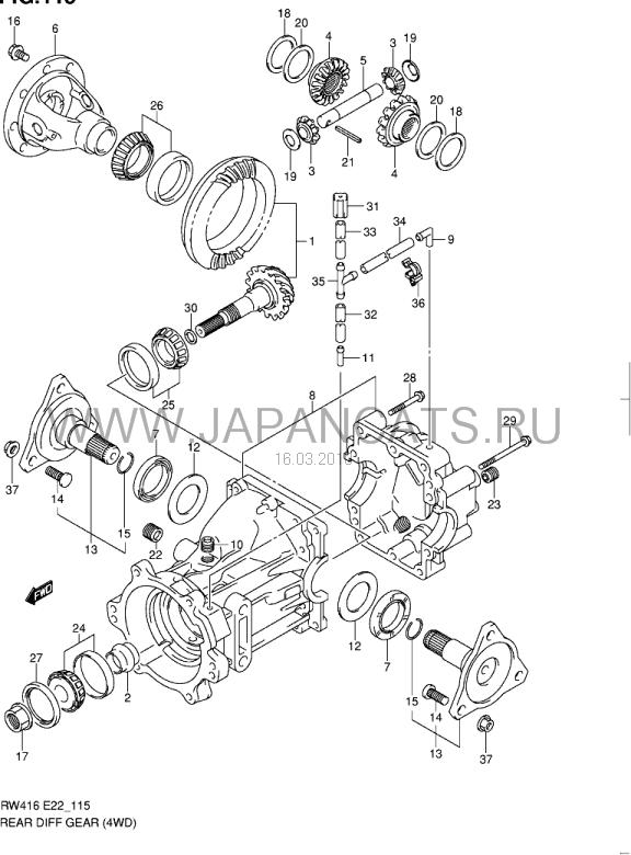

Добрый день! Подскажите пожалуйста! На днях загнал свою машину (SX4 GLX пробег 65000 км vin TSMEYB21S00306334) на эстакаду для осмотра и обнаружил течь масла из правого и левого сальников п\осей со стороны редуктора... Заказал я эти сальники № 27431-73B20 .
Как оказалось сальники это не самая большая проблемма ... Обнаружил радиальный люфт правой задней п\оси со стороны редуктора и небольшой радиальный люфт левой задней п\оси со стороны редуктора... Смотря на каталог ну не могу я определить наличие боковых подшипников в данном редукторе. По схеме получается что шестерни п\осей идут в зацепление с сателитами и там только есть сальник №7 и кольцо №12. Я прав или не прав? И допустим ли люфт п\осей на данной конструкции редуктора?
