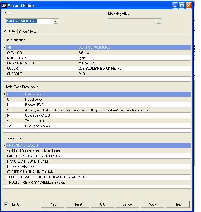

Модель Ignis
Двигатель M13A-1089496
Цвет ZJ3 BLUEISH BLACK PEARL
Код внутренней отделки D13 Код комплектации HQN5CNA22
Hatch back H
Model series Q
4 cycle, 4 cylinder, 1300cc engine and floor shift type 5-speed 4WD manual transmission 5C
GL grade,W/ABS N
Type 1 Model A
exist Вам в помощь

Exist ИНФОРМАЦИЯ ОБ АВТОМОБИЛЕ
model Ignis
modif RM413 E02,22
vin TSMMHX51S00245276
color ZCG
engine_no M13A-1688062
model_spec HWN5ANA22
subcolor
transmission_no
Modifcode HWN5ANA22
H Hatch back
W Model series
N 5 seater 5DR
5A 4 cycle,4 cylinder,1300cc gasoline engine,floor shift type 5-speed 2WD MT RM413
N HIGH,N/SIDE AIR BAG
A Type of Model
