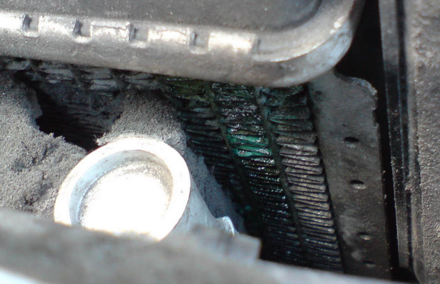

    Подниму темку:
    Скажите, пожалуйста, можно ли что-то сделать без замены радиатора:
    сопливит вверху справа - если смотреть в "морду лица"...
    Расход охлаждайки - 0,5л на 2-3тыс.миль
      Размер файла:
      210,7 КБ
      517

    Ответ: Радиатор
    По идее можно напылением заварить. Но смысл... Напыление будет стоить тысячи 2 и неизвестно, насколько поможет, новый радиатор - 6. Лучше поменять на новый.

    Ответ: Радиатор
    Спасибо за ответ, а если новый то какой?
    экзист по номеру 17700-77E30 выдает:
    AVA SZ 2047 5 048,04р. - 7 386,57р.
    Hella 8MK 376 726-471 5 786,82р. - 7 129,80р.
    Nissens 64159 5 927,77р.
    Suzuki 17700-77E30 15 145,07р. - 22 708,85р.Рыдаю!
    Сколько можно еще кататься на сопливом?
    Стоит ли искать б/у в хорошем состоянии?
    Чешу репу.

    Ответ: Радиатор
    Я менял у Ильи с соседнего форума. В феврале.
    Кататься можно сколько угодно, но в любой момент можно словить перегрев. А это уже совсем другие деньги.
    Б/у лучше не нужно, радиаторы на наших машинах долго не ходят.
