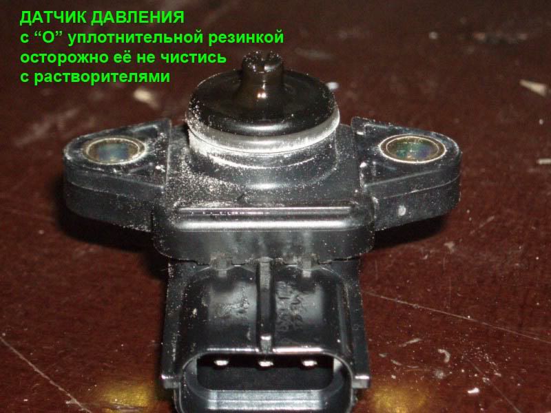

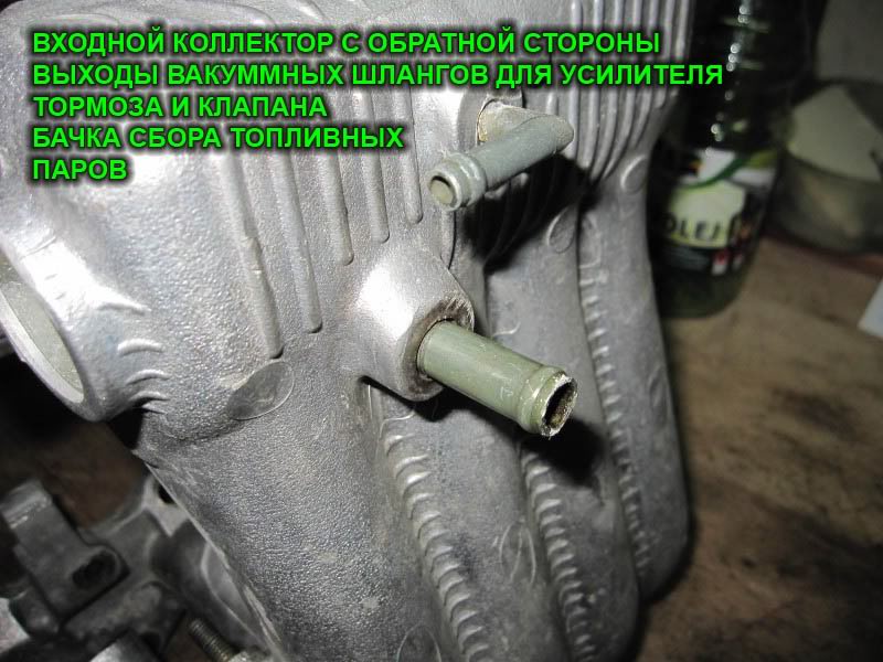

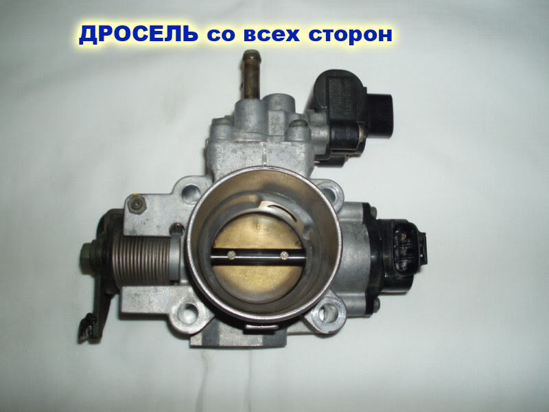

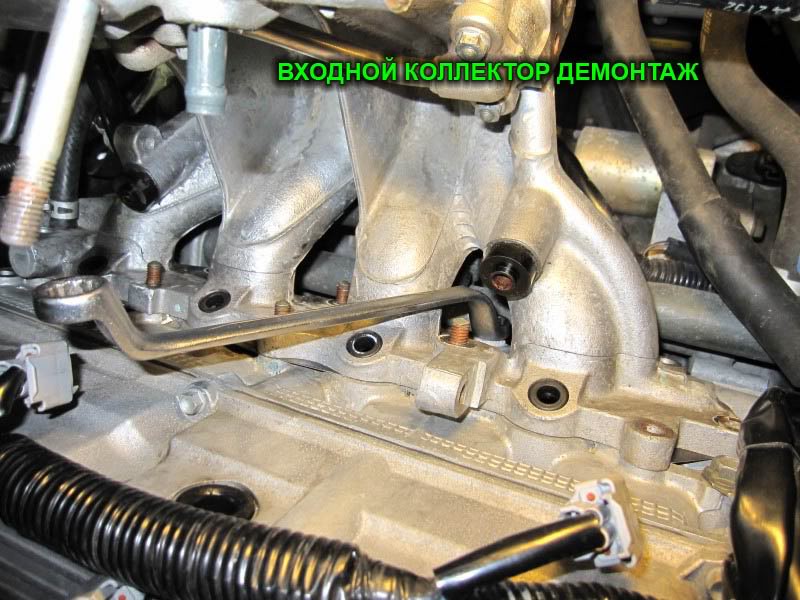

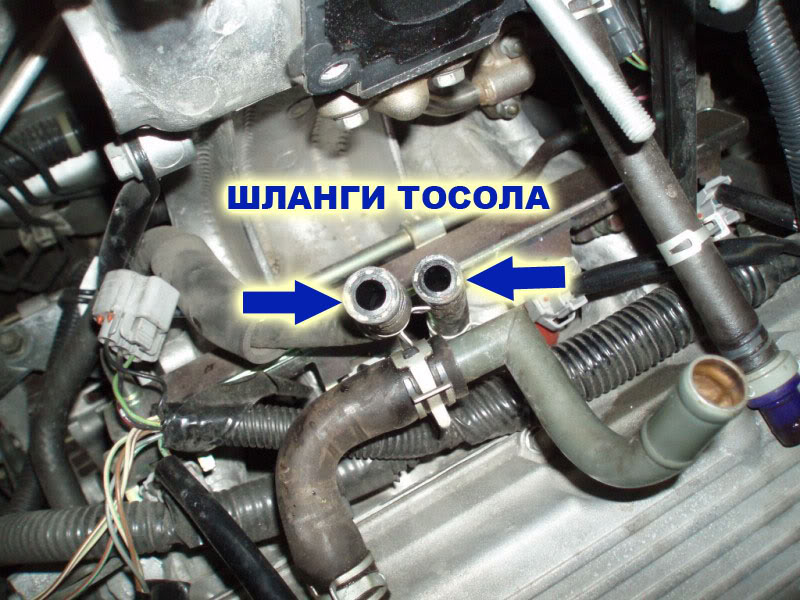

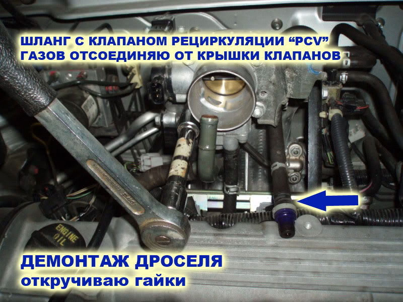

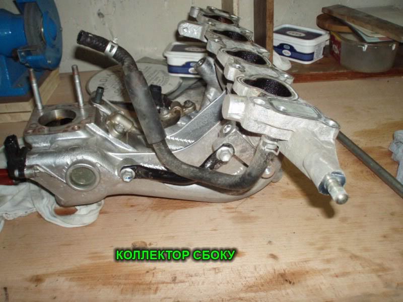

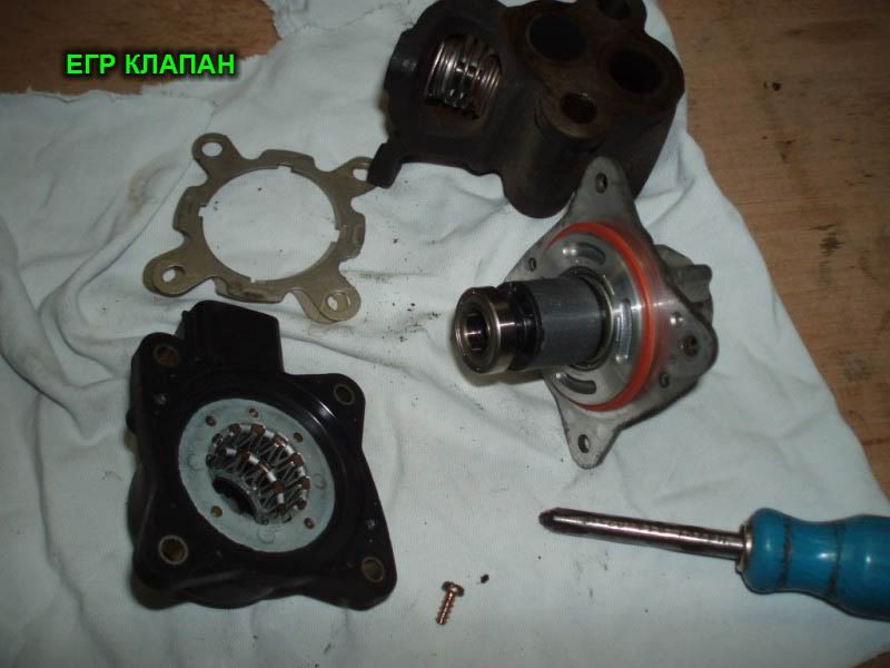

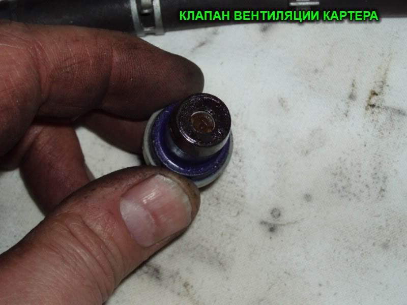

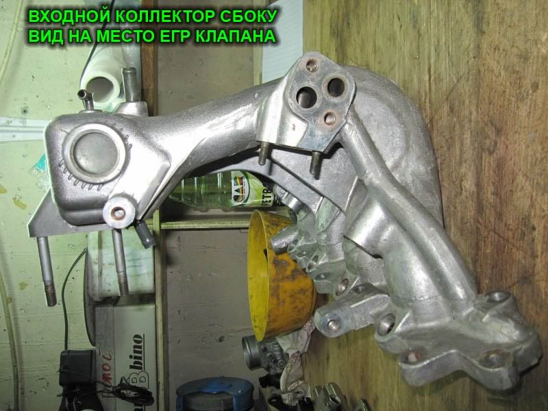

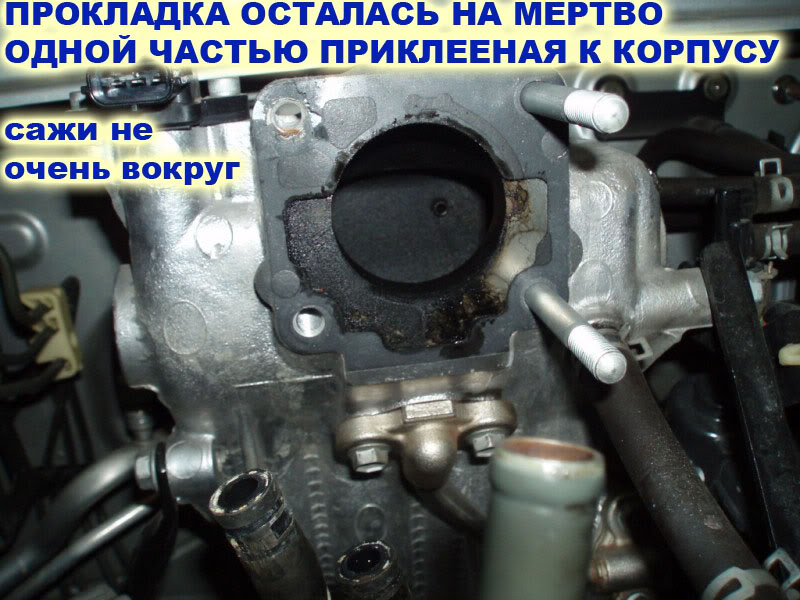

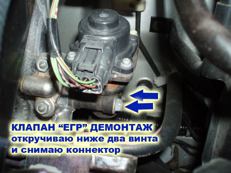

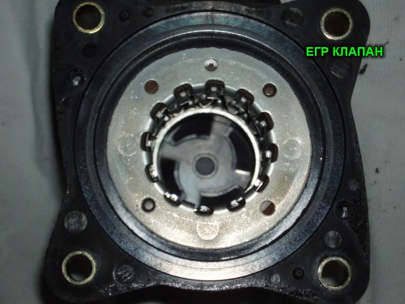

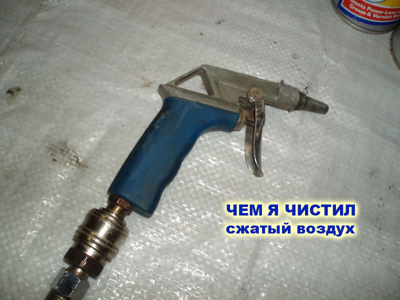

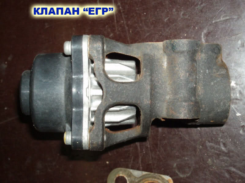

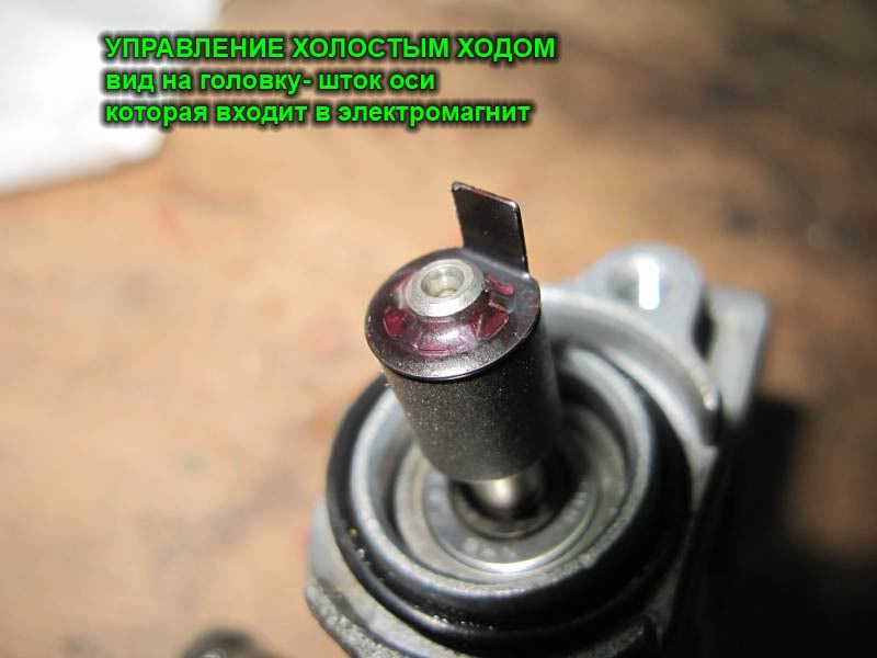

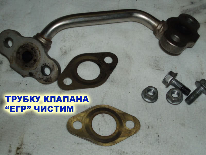

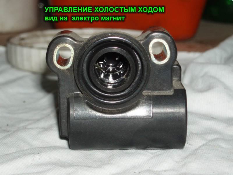

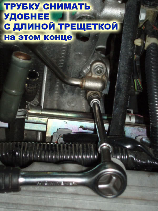

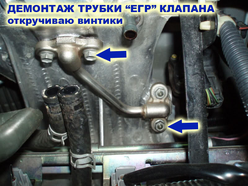

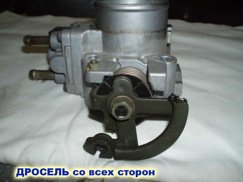

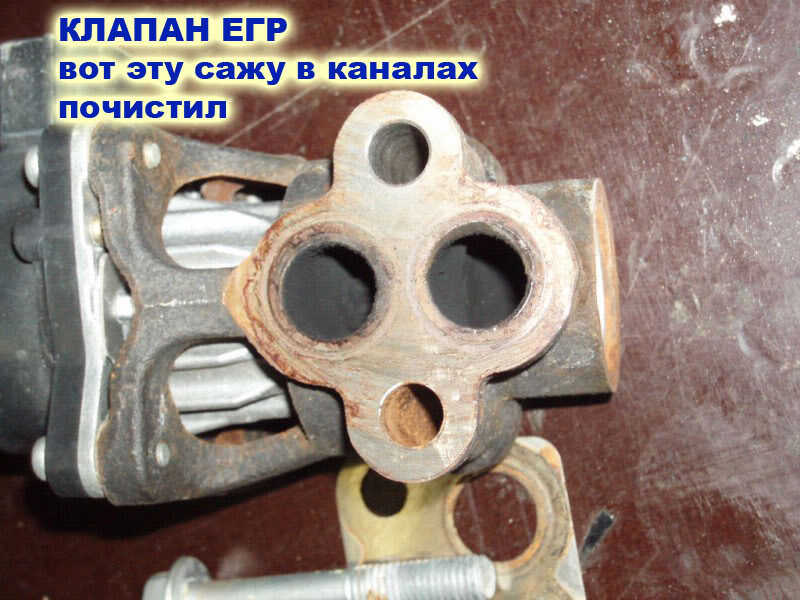

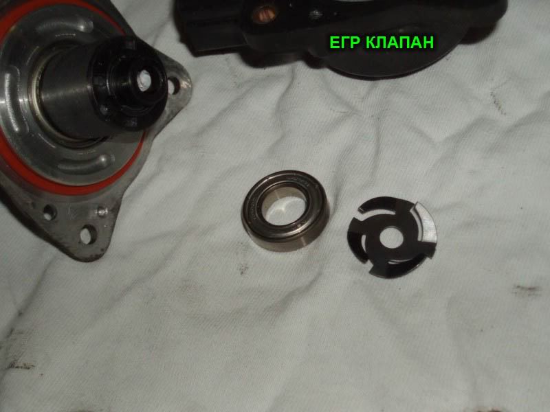

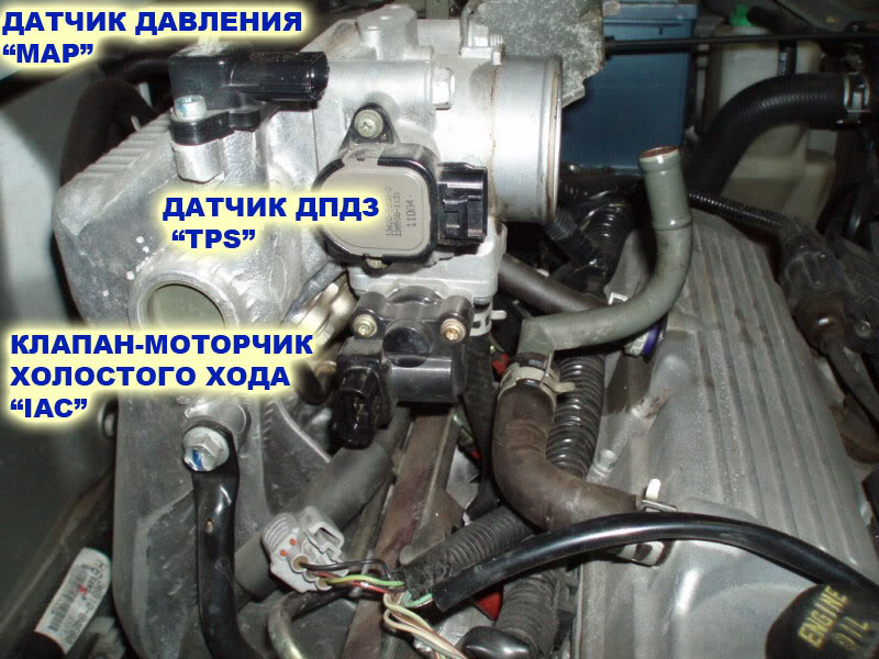

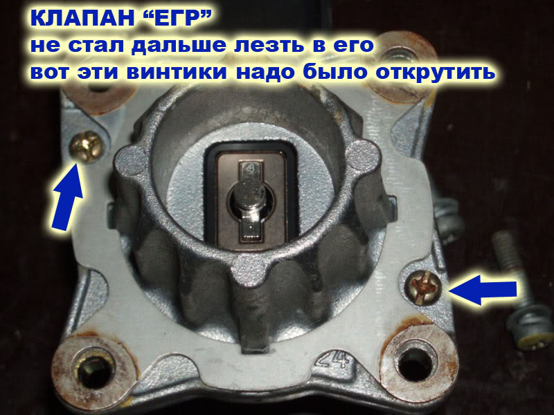

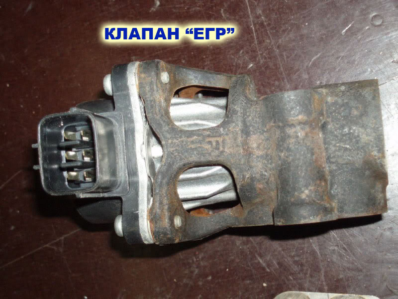

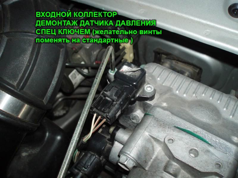

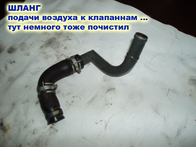

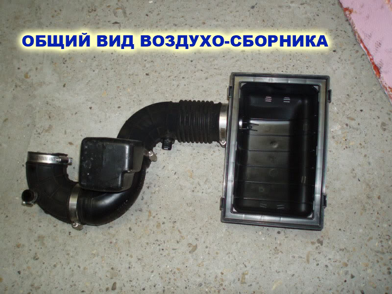

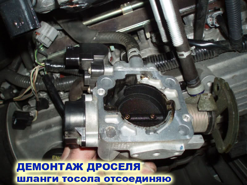

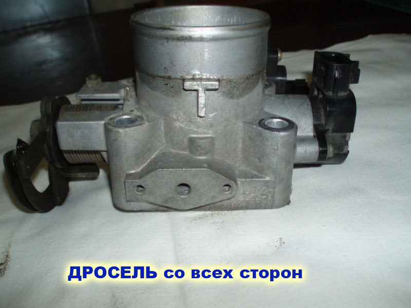

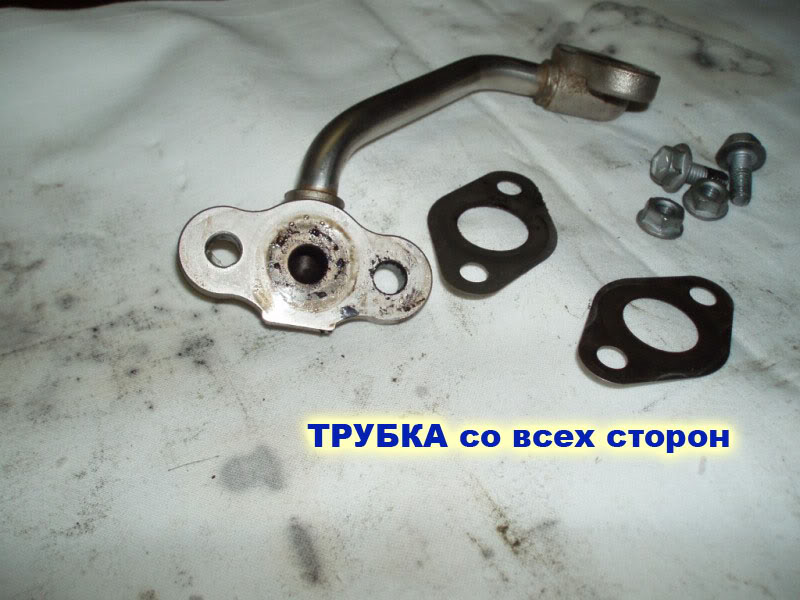

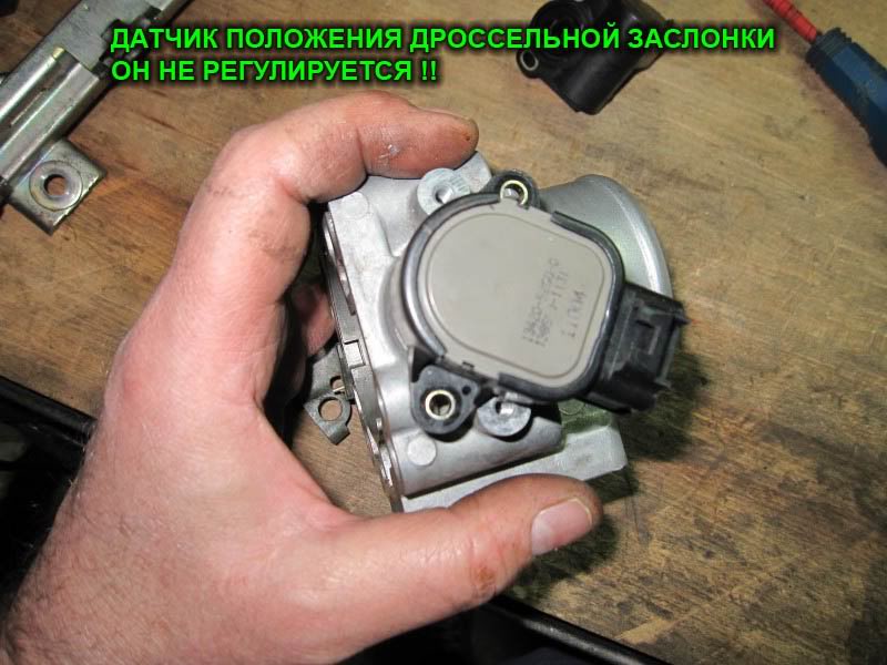

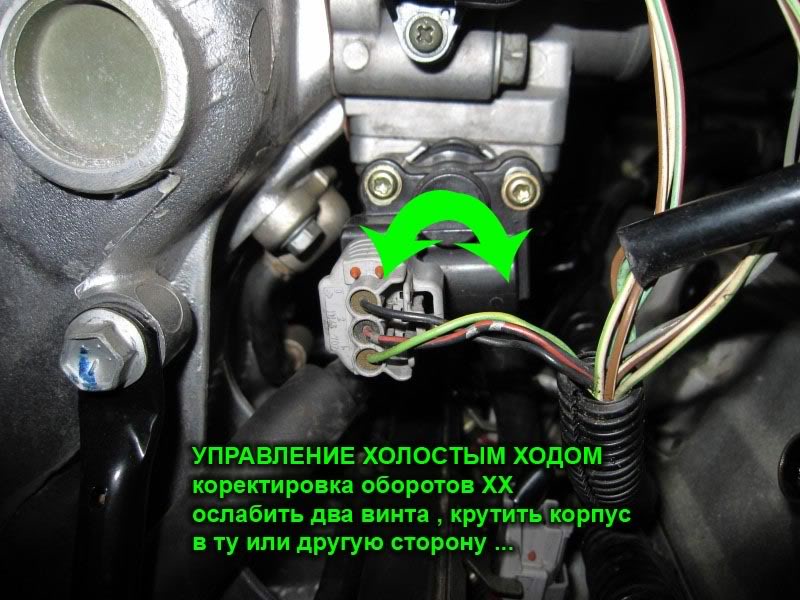

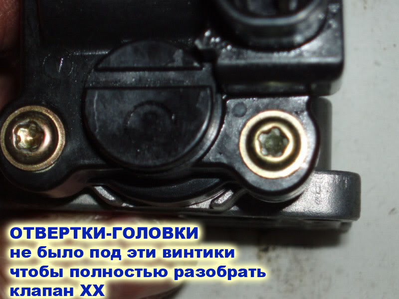

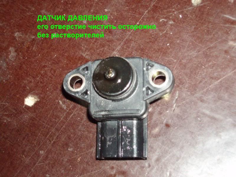

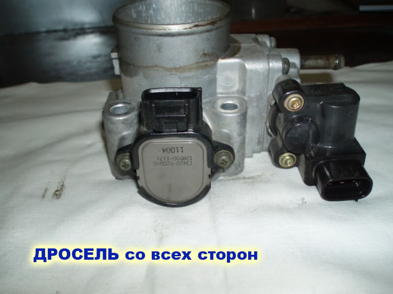

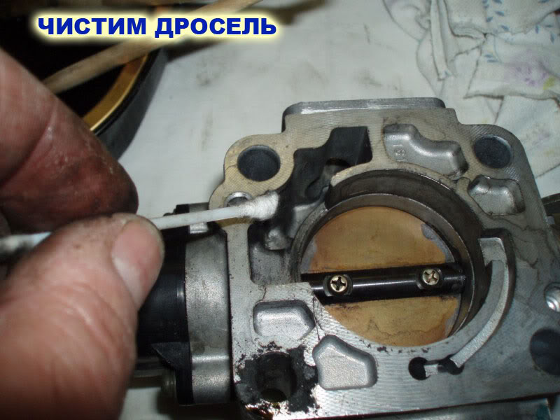

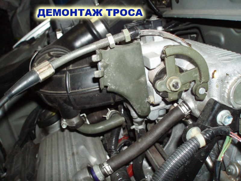

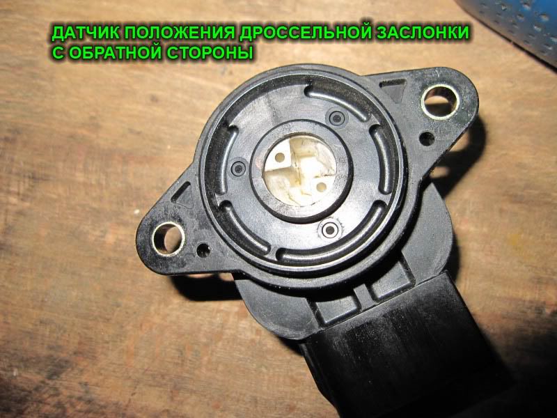

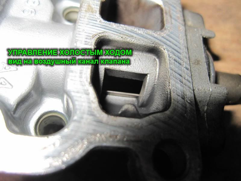

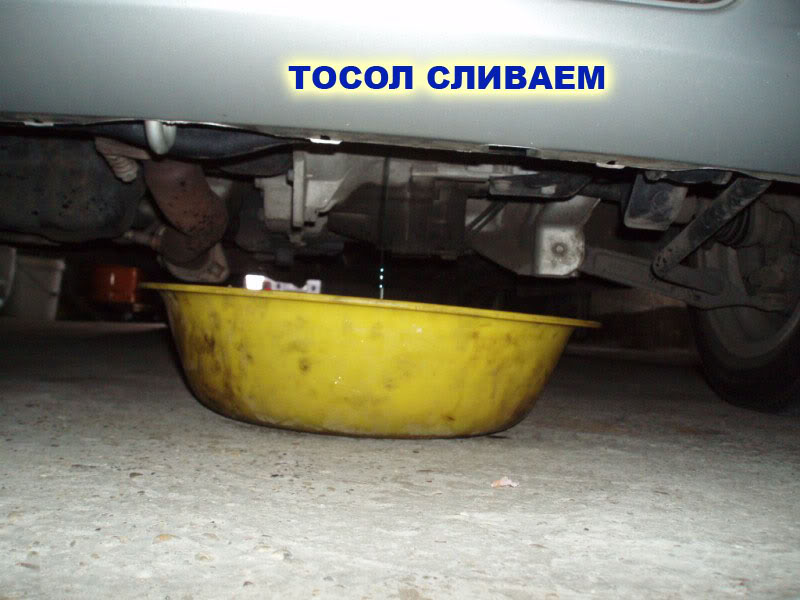

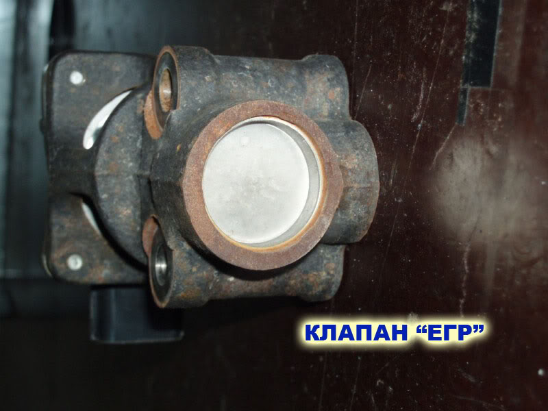

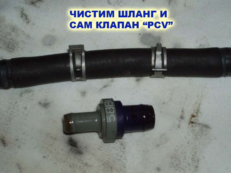

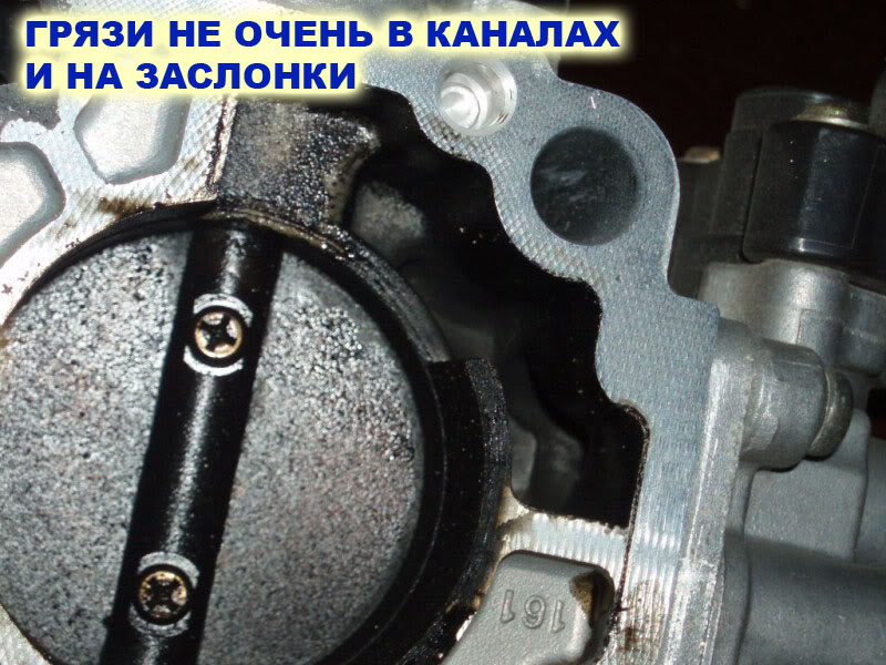

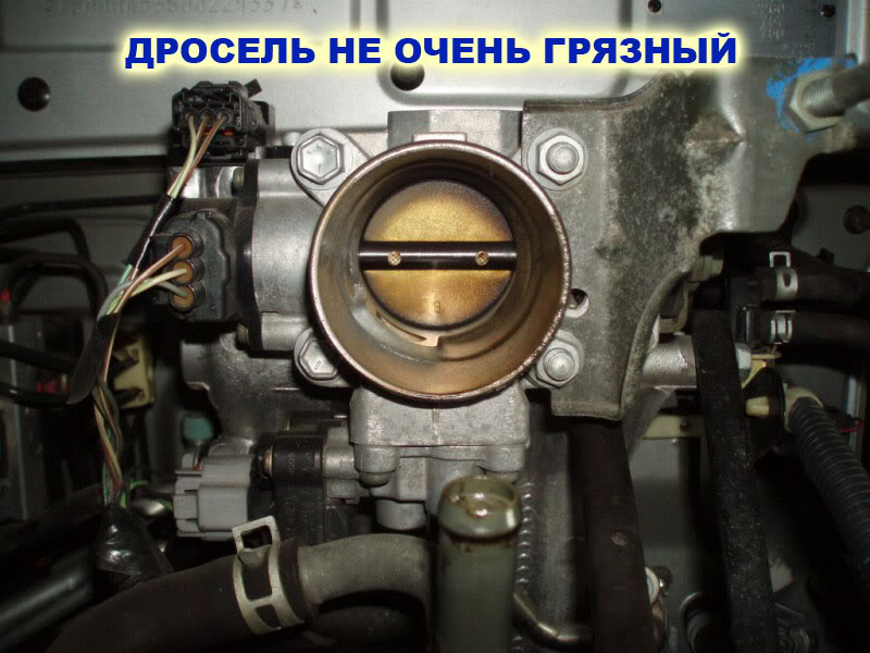

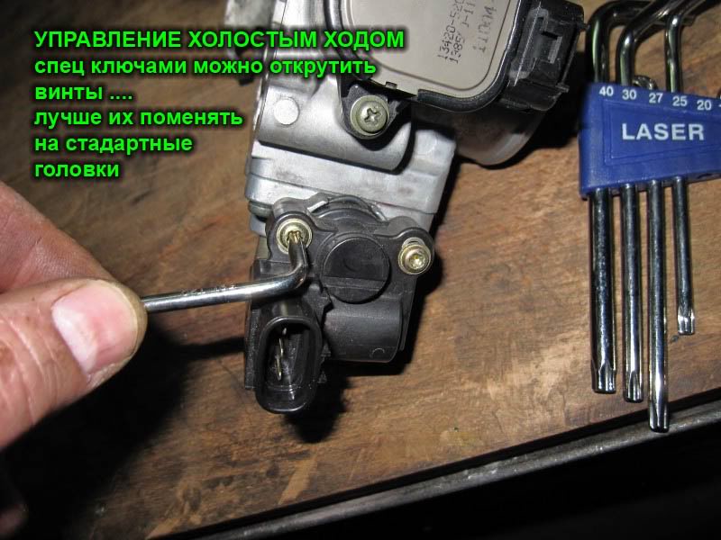

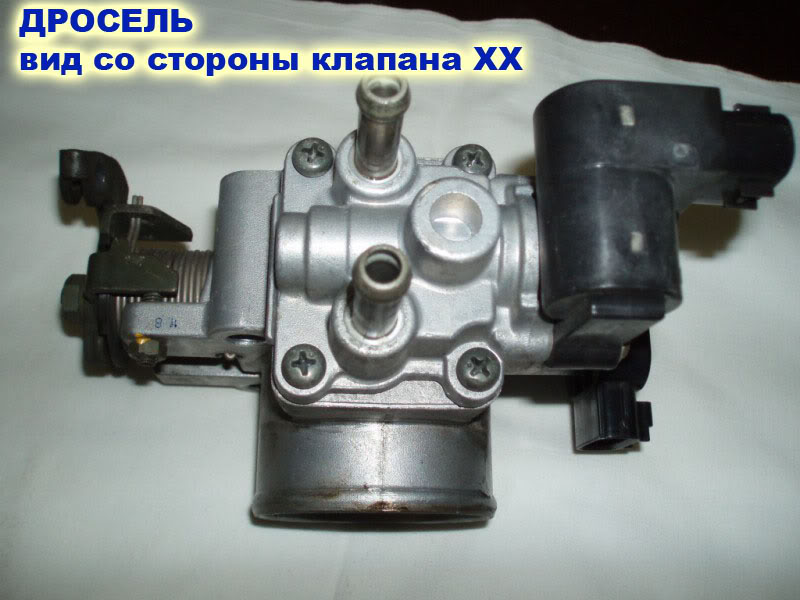

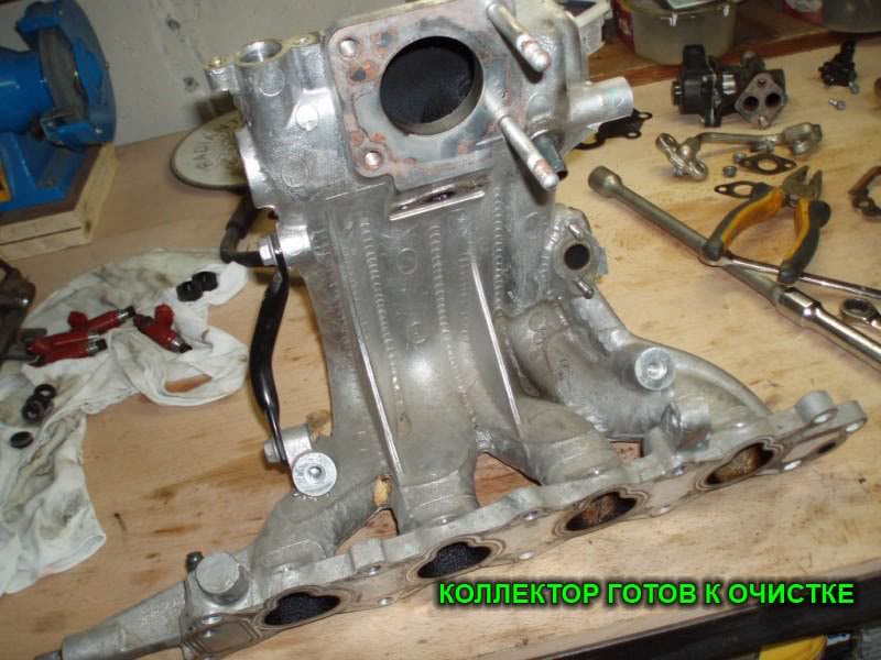

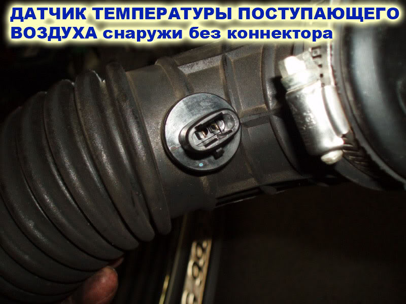

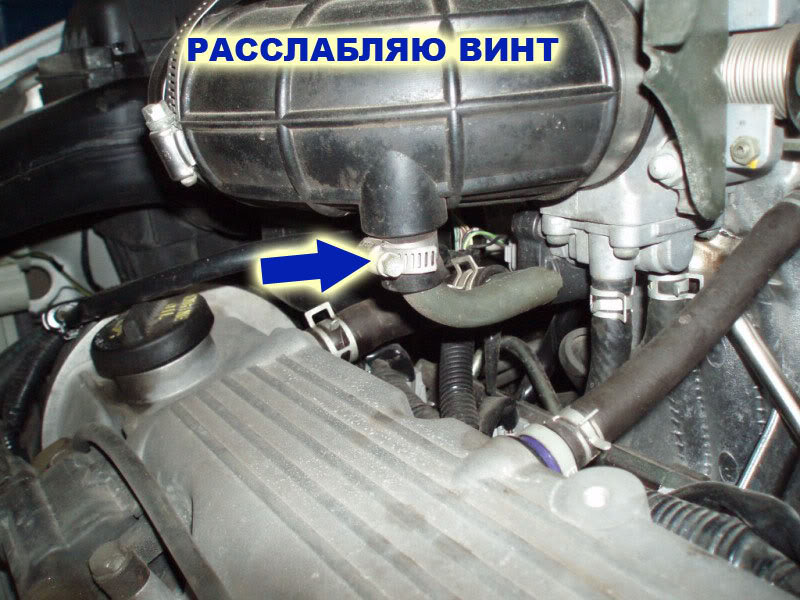

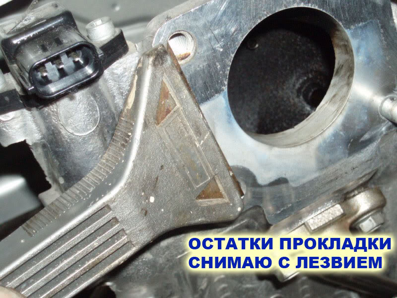

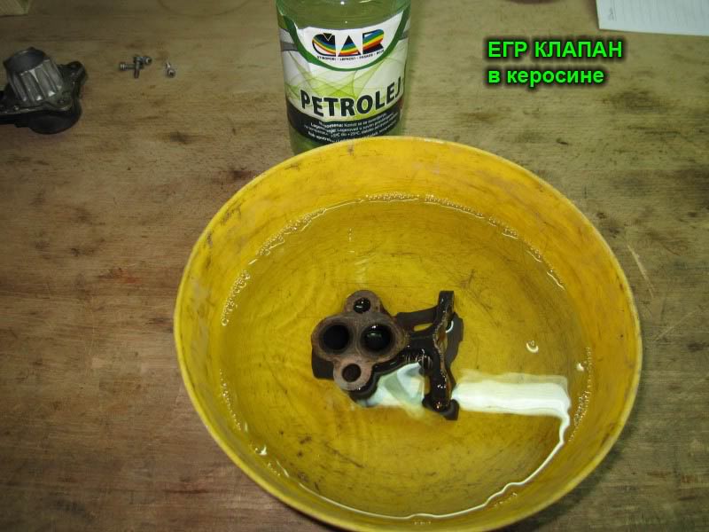

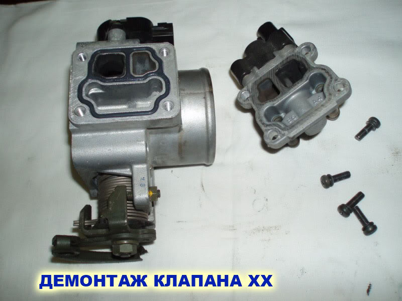

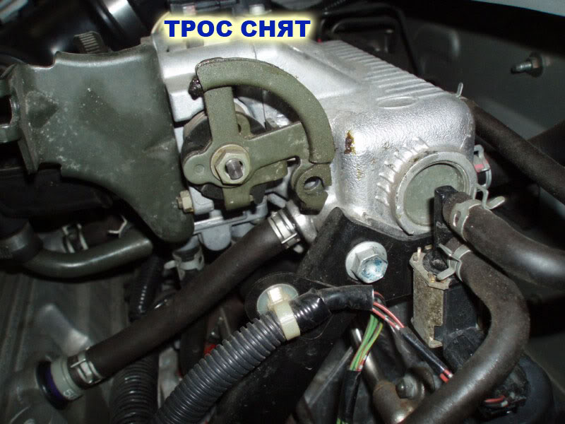

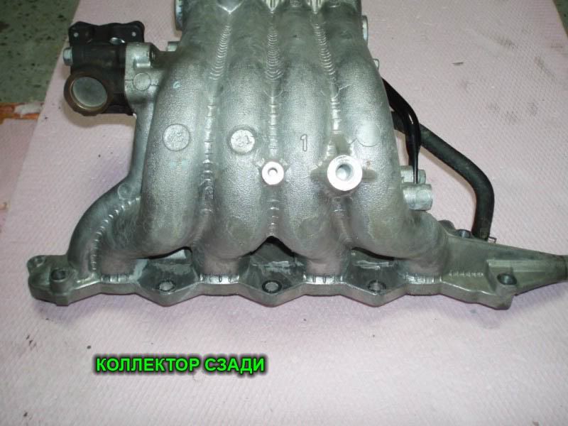

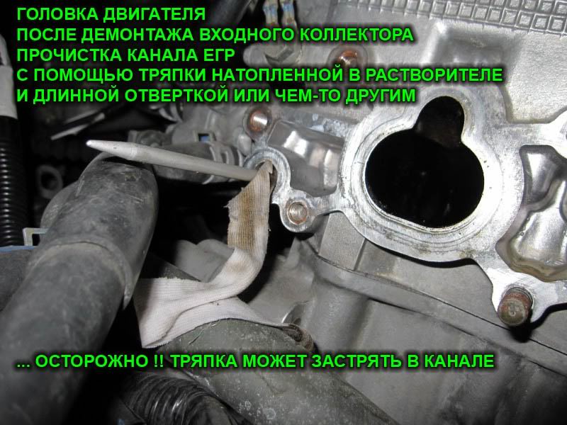

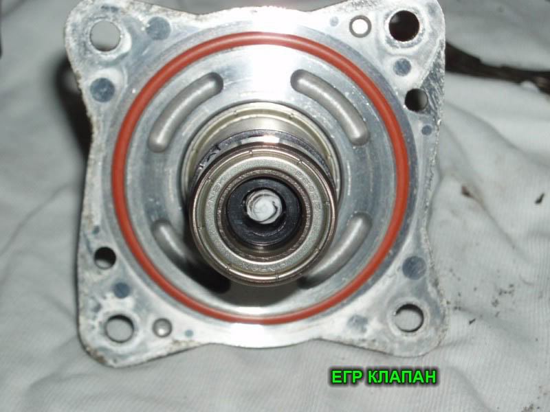

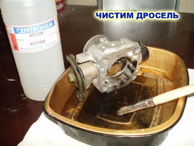

    Решил профилактически прочистить все в дроселе и вокруг ....
    Пробег 55.000 км
    В основном доволен состоянием узла - не очень много сажи было ...
    Не снимал и не чистил впускной коллектор.
    Я знаю что до фига такой же похожей информации на интернете , но может кому ( чайнику ) понадобиться ....

    4. MaxEdit
      Ответов:

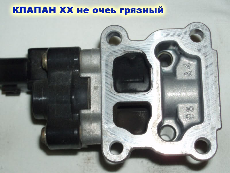

    Все это проделал для того чтобы узнать сосотояние этой части машины ....
    Машину пригнали из Италии пару месяцев назад с 47.000 км пробега.
    Претензий к ХХ почти не было .... этой зимой иногда держались на 1000-1100 несмотря на то что двигатель прогрет ...
    Но это случалось очень редко.
    После этой профилактики ничего особенного не заметил - лишь может быть субьективно, что ХХ вроде очень-то сабильные Чешу репу.
    Посмотрим на днях ....

    Да, вот это круто. Я бы не рискнул. Меня хватило только на то, чтобы откинуть воздухозаборник в сторону и почистить дросель снаружи, да "напшикать" очистителя карбюратора через заслонку во впускной коллектор. Но с такими фото можно попробовать все повторить.Спасибо.

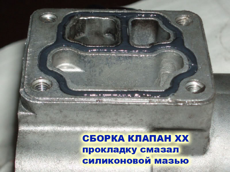

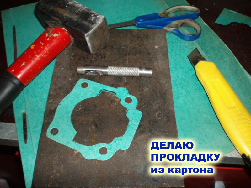

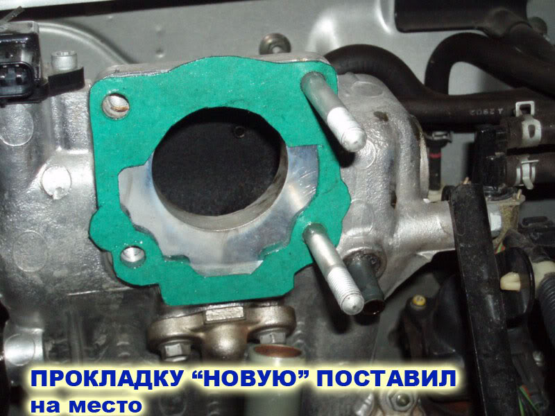

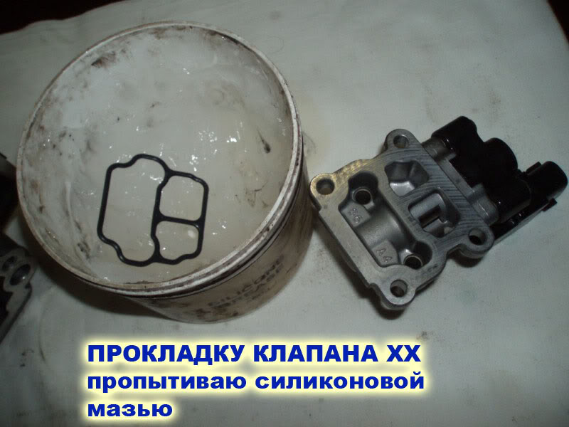

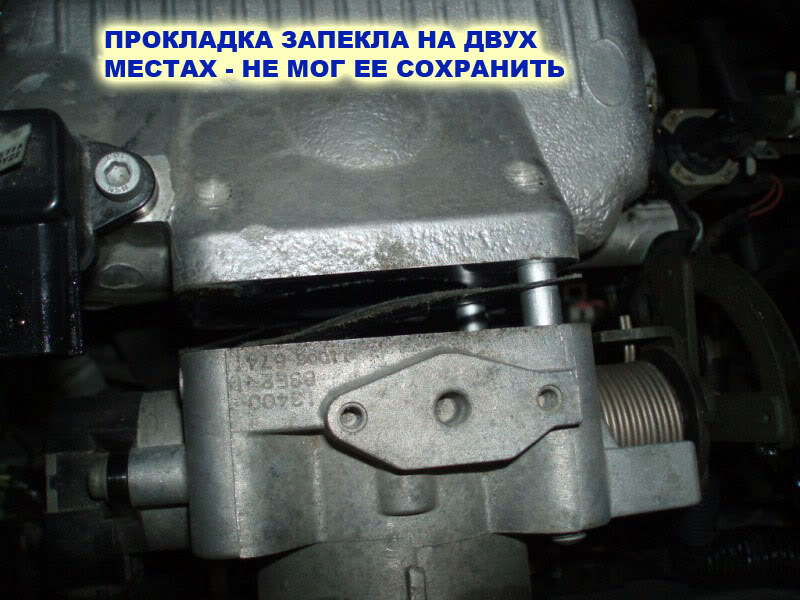

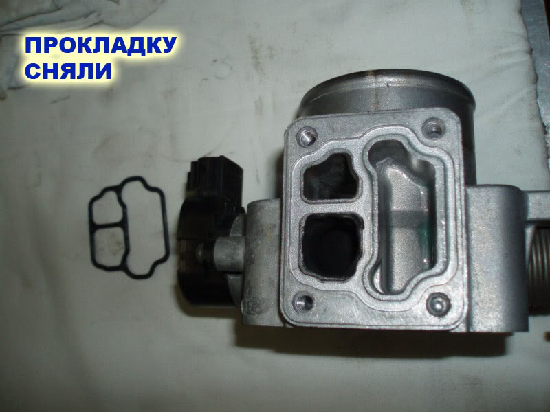

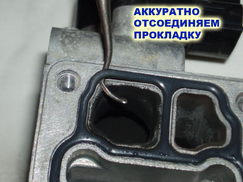

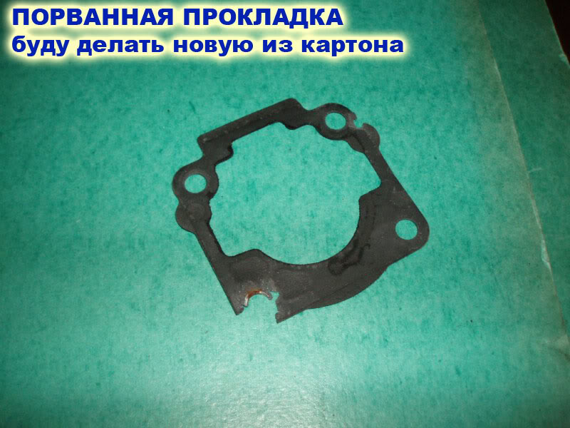

    Есть золотое правило "Не мешай машине работать". По моему автор снимков допустил ошибку смазав б/у прокладки силиконовой смазкой, а не заменив их новыми. Силиконовая смазка не стойка к температурам выше 120 С. После 1000 - 2000 км пробега могут возникнуть проблемы с равномерностью ХХ из за подсоса воздуха. Такие финты можно делать только для последующей продажи авто.
    Я лично при отсутствии оригинальных прокладок в высокотемпературных сопряжениях (например прокладка под карбюратор) использую термопасту. Дешево и сердито.
  10. brbora
    27 авг 2009
    Белград Сербия
    Ответ: WAGON R+ G13AA RB413 HUNGARY очистка дроселя и вокруг ( фото много)
    Я с Вами согласен !!!
    Силиконовая мазь которой я пользуюсь для температур +(плюсь) 200 до - (минус) 40 , производство фирмы "ОКS" Германия . 500 грамм = 50 ЕВРО
    По моему это вполне достаточно для того где я ее применяю .
    У этой фирмы есть и высокотемпературные силиконовые смазки до 290 градусов плюсь.

    Респект конечно, но зачем? Не видел ни в одном мануале требования такого регламента ни на 100 тысяч, ни больше. Поверьте старому японо-сузуководу - НЕ ТРОГАЙ ТЕХНИКУ. ОНА НЕ ПОДВЕДЁТ! В старом вагончике вообще наблюдались приколы - появлялась неисправность (пропала тяга), потом само проходило. На пробеге 162000 (а у вас всего 44) никаких вопросов по мотору не было. Свечи пару раз менял - критично. Остальное не вижу смысла трогать. Успехов в изучении матчасти!

    Согласен конечно, безумству храбрых поём мы песню. Но на лицо отрицательный эффект эксперимента - порвана родная прокладка, которая была в отличном состоянии, да и моменты затяжкки вряд ли контролировал - где-то недокрутить можно, где-то перекрутить, а где-то можно что-то и уронить внутрь нечаянно. Так что такую процедуру проводить рисковано, только в случае необходимости. Но повторюсь, за хорошие фото и пользу для клуба - человеку спасибо! Браво! Ай

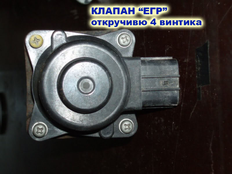

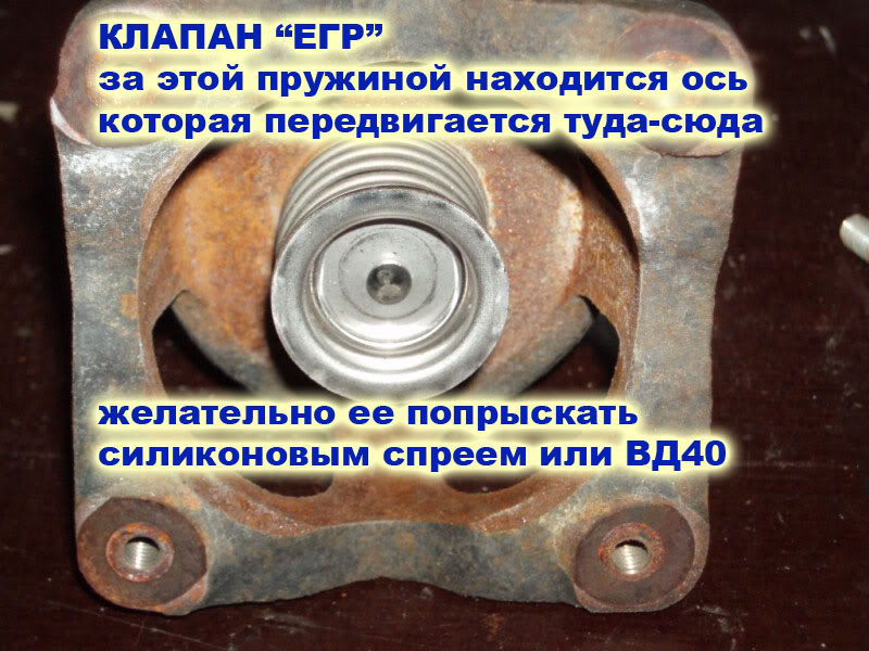

    Респект огромный за материал.Есть такое понятие-простить,ведь могла и не сказать кому дала....Ну что за люди,прокладка оторвалась! А сами Вы в состоянии сделать подобную работу?Аха,вот я о том же.Мне лично фотки помогли почистить ЕГР. В рамках форума сдержусь.Так хочется послать "критиканов" куда подальше.Ещё раз большое спасибо за отлично оформленный материал.

    а тосол обязательно сливать? Там вроде самая высокая точка, или все равно выдавит?
  22. nix13
    nix13 (хен) Тайный советник
    23 июл 2012
    1.295
    Ростов-на-Дону
    Немного выльется. Я бы слил 1 литр, а полностью бы сливать не стал бы.
    По моим наблюдениям, вообще, во всей этой мега-системе критично только одно место моторчик-клапан холостого хода, вот он слегка засирается, и, поскольку он там довольно слабый, это критично для устойчивости работы двигателя на холостом ходу; и при включении кондиционера.
    Остальные места на работу мотора не влияют, если проблем нет то лучше и не трогать.
    К тому же тому фотоотчету уже 7 лет, тогда той машине было лет 9, а сейчас, вероятно, 15-16, например, можно получить знатный геморрой если при снятии шлангов со штуцеров антифриза обломается ниппель. Мну вас предупредило.
