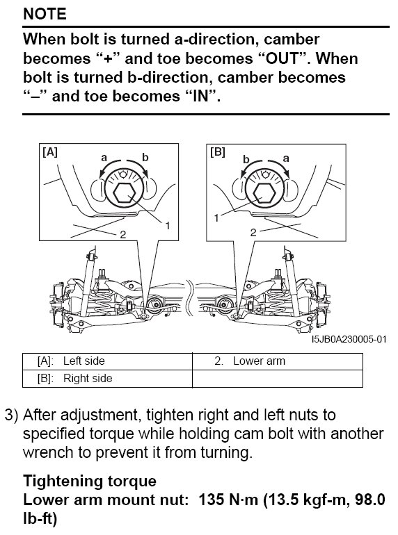

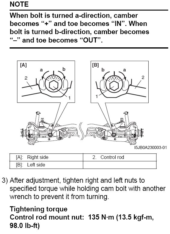

Сзади развал выставляется эксцентриками, на поперечных рычагах, верхнем и нижнем. Спереди штатно - только схождение.

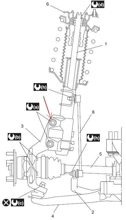

Спасибо! С задними понятно, но передние завалены сверху наружу, видно даже визуально. Это же не нормально, резину сожрет!

Туда, где стрелка, надо тоже что-то вроде эксцентрика монстрячить. В верхнюю или нижнюю точку крепления кулака к стойке, в зависимости от задачи (занизить или завысить машину). Эксцентрик и не круглое отверстие в цапфе стойки, а прорезь. Чтобы поворотный кулак имел регулировочную степень свободы. Достаточно серьезная переделка.
