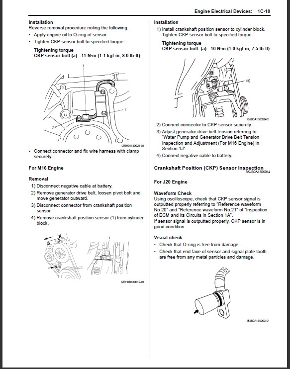

F Forvalka Редкий гость 22 Март 2010 5 0 0 38 Киев Езжу на ... Suzuki grand vitara 2006 22 Март 2010 #1 если кто знает, то распишите пожалуйсто по подробней, а самое лучшее было бы с фото! =) заранее благодарю! nsgv 2006 года!

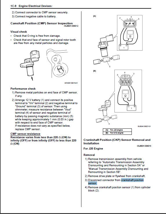

KEDRIKOV Свой в доску 19 Январь 2008 660 194 0 41 Азов Ростовская обл Езжу на ... СГВ 2006 2,0 АТ ПОМЕНЯЛ на Toyota PRIUS 30 22 Март 2010 #2 Ответ: Где находится и как самому поменять датчик положения коленвала!?? Думаю разберетесь. В мануале обозначен как Crankshaft Position Sensor(CKP sensor) Вложения 2010-03-22_152321.jpg 111 KB Просмотры: 10,208 2010-03-22_152257.jpg 100.5 KB Просмотры: 6,906 Реакции: 2 человек
F Forvalka Редкий гость 22 Март 2010 5 0 0 38 Киев Езжу на ... Suzuki grand vitara 2006 22 Март 2010 #3 Ответ: Где находится и как самому поменять датчик положения коленвала!?? я так понимаю, что в любом случае прийдется снимать коробку передач? или всётаки можно подобратся как-то??
У Ушелец Эксперт 24 Июнь 2006 4,062 7,002 0 54 МО г. Мытищи Езжу на ... СГВ (JB420), мех. кпп, черная 22 Март 2010 #4 Ответ: Где находится и как самому поменять датчик положения коленвала!?? Если пятидверная машина то да, трехдверная нет Реакции: 1 человек
F Forvalka Редкий гость 22 Март 2010 5 0 0 38 Киев Езжу на ... Suzuki grand vitara 2006 23 Март 2010 #5 Ответ: Где находится и как самому поменять датчик положения коленвала!?? 5ти дверка) фак, прийдется ехать к офиц....
