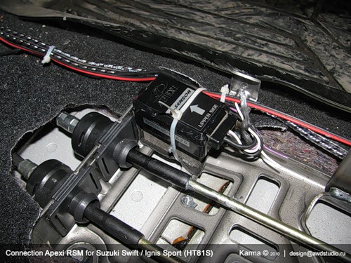

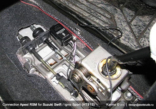

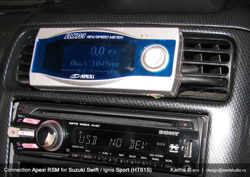

    После пары дней изучения мануалов к РСМке, сервисного мануала к Свифту все наконец заработало как надо :) хотя второй раз уже ставлю РСМку, первая на Daihatsu YRV была.

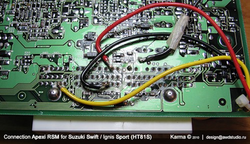

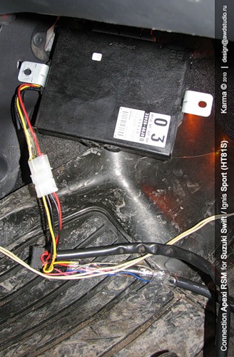

    Сложность была в поиске проводов, к которым нужно подключится. Часть совпала с Wagon R+ (для него была распиновка в японской инструкции к РСМке), часть кое-как нашлась по сервисному мануалу
    Провода решено было припаять напрямую к плате, т.к. коса и так слишком короткая, что бы ее резать. Провода всего четыре, под руку как раз попался компьютерный разъем – его и пустили в дело.
    По фотографиям в принципе все понятно. (100% подходит на
    Suzuki Swift HT81S, на счет HT51S не знаю)
