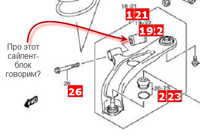

Развалился задний саленблок переднего рычага подвески. Кузов ZD11S ,интересует рычаг меняется целиком или можно заменить только саленблок, может что -нибудь подходит. Или у кого есть б/у рычаг?Чешу репу.

я посмотрел схему задней подвески, согласно ей сайлент-блок задней подвески меняется отдельно от рычага. артикул сайлент-блока - 46221-63J00. не думаю, что будут большие проблемы с извлечением его с посадочного места.
картинку можно увидеть по ссылка - смотреть позицию 3.
ссори, первую часть поста не читать. факир был пьян, фокус не удался. отчегото подумалось про рычаг задней подвески.
хотя суть ответ не меняется - согласно схеме передной подвески - ссылка - то оба сайлент-блока меняются отдельно. под задним сайлентблоком понимается деталь под номером 19? в продаже есть отдельно от рычага....

не хочу обидеть, но Вы явно не в ладах с англицким - на схеме есть деталь под номером 19, справа в таблице эта деталь обзывается "Bushing" - вкладыш, вставка и т.п. Это и есть сайлент-блок. Ей соответствует код (артикул) 45530-63J00. ищем в гугле (например) и видим, что в продаже есть сайлент-блок переднего рычага под кодом 45530-63J00 и стоимостью порядка 1000 рублей. парадокс?

По поводу английского это точно. Там 2 сайлен-блока меня интересует задний (который круглый) , а на схеме под № 19 другой.Если я не прав то скинь ссылку где вы его нашли. С уважением.

продолжаем разговор. насколько мне известны, все сайлент-блоки круглые (цилиндрические) :))) посему хочу попросить, если есть возможность, то сделайте фото подвески в месте сайлент-блока. а то у меня нет ямы, чтобы залезть под свою машину и поглядеть живьем.
на рисунке я указал сайлент-блок, про который я думаю, что он - задний. если что, то его код 45530-63J00.

чей-то у меня гнусное подозрение, что тот самый задний сайлент-блок отдельно не продается и менятся только вместе с рычагом. потому что на фото рычага в сборе я вижу резинку сзади рычага, а на схеме эта деталь никак не замаркирована. облом-с.

замена ЗАДНЕГО сайлеблока Переднего рычага и Шаровой.
предполагаю что у вас та же штука..
элемен под номер 19 можно заменить .а вот РЕЗИНКИ на рычаге Скорей всего НЕТ...

Меняется. Выпресовывается старый, запресовывается новый. Меняйте сразу на полиуретановые - они вечные (см. фирму "Точка опоры")
