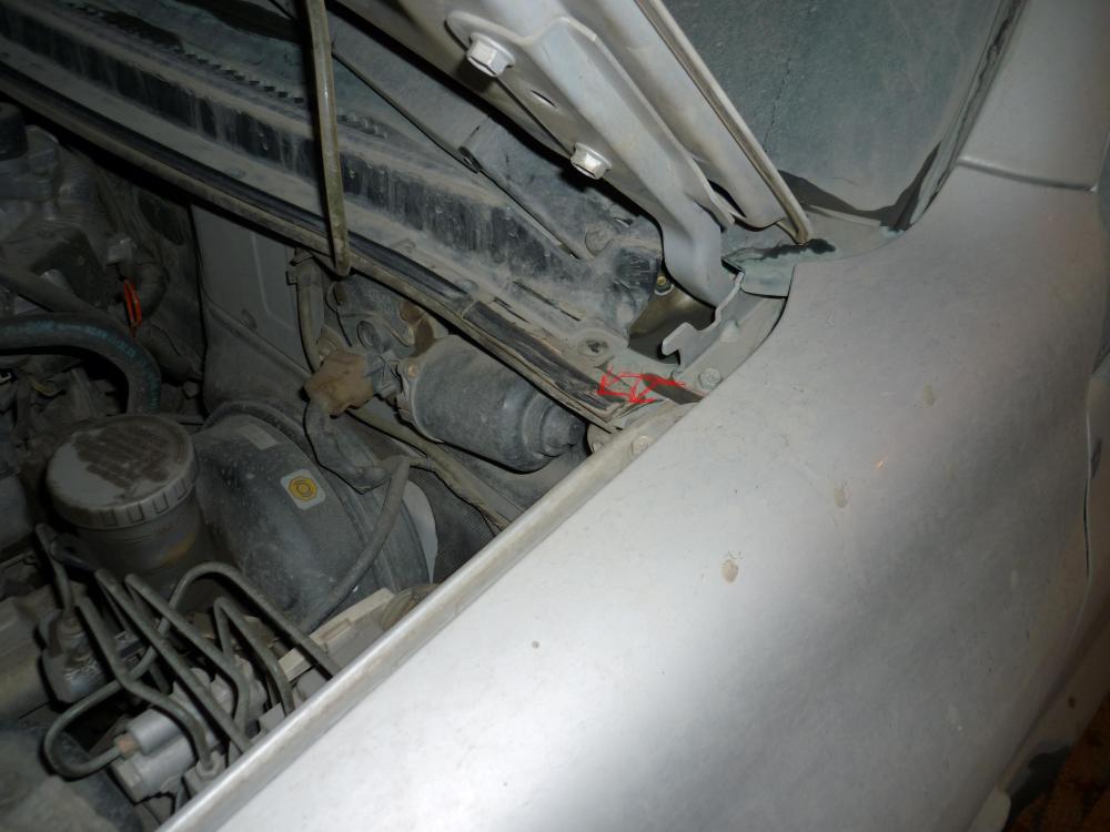

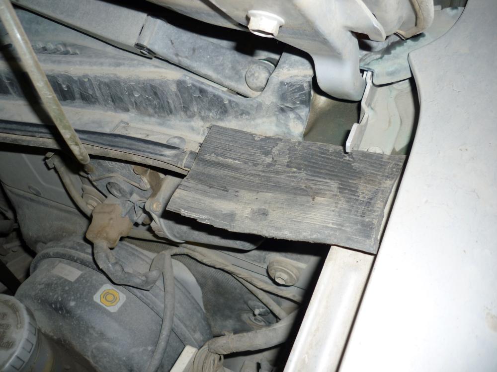

Тут мой сверчок жил.
Так он был убитЩа как вда, кусок пористой резины его убил:hilarious:.:thumbsup:
