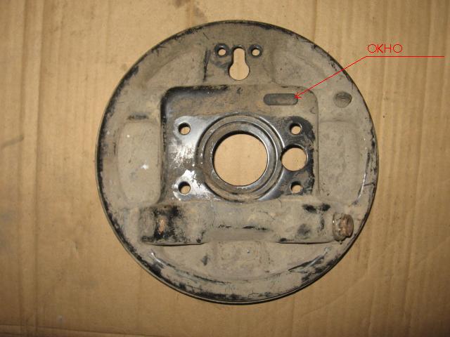

на моноприводе аккуратно мелким зубильцем снять центральный колпак,кернером удалить завальцовку,дальше повозиться со снятием барабана-на нем нет отверстий под болты М8 ,придется аккуратно молотком,либо заранее озаботиться изготовлением съемника-пластины с центральным резьбовым отверстием для вкручивания длинного болта(пластина крепится к колесным шпилькам)
Окошка для манипуляции с механизмом подвода колодок нет.Дальше все просто-почистить \сменить.

...Окошка для манипуляции с механизмом подвода колодок нет...
Как это нет?!? На тормозном щите есть овальная прорезь под отвёртку, закрытая резиновой заглушкой.
