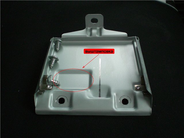

не стоило городить такую гирлянду если у обоймы родной пепельницы есть
специальная выштамповка под подсветку и она как раз совмещается с окошком
крышки пепельницы при её выдвижении ... из плюсов: не выдаёт лишний свет
в салон и не слепит глаза отражаясь от дна или края пепельницы, не колхоз ...

Вот жешь, поспешил... Ну как говориться, поздно бить себя ушами по щекам.
Но переделовать пожалуй уже не буду, пока во всяком случае устраивает как есть

Pashk, а что имел в виду ВАДИМЧИК, с специальной выштамповкой под подсветку...??? Туда что то ставит или что то другое.....
в полость выштамповки можно или на макетке сделать светодиодную матрицу самому и установить или просто просверлив её воткнуть с наружи вовнутрь 10-миллиметровый светодиод с отпиленной линзой ... придумать можно что душе угодно ... главное сделать красиво, практично и не колхозно ...
