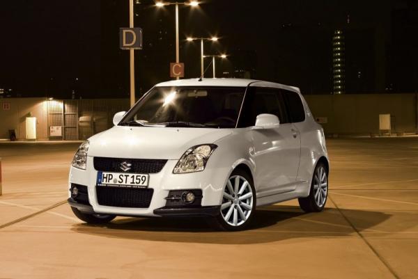

    В голове уже давно бродит мысль о бампере от Спорта. Вот только один вопрос интересует, подойдет ли он на гражданскую версию автомобиля?
    З.Ы. фото спорта добавляю.

    Ответ: Бампер от Swift Sport
    Для справки.
    Кузовная деталь от спортов, прекрасно высвечена в простой модификации
    Запчасти для Suzuki Swift RS413 » Модификация RS413-3 »Раздел Кузов » Страница Передний бампер (SPORT,SPORT GA)
    Бампер спорт
    [​IMG]
    Запчасти для Suzuki Swift RS413 » Модификация RS413-3 »Раздел Кузов » Страница Передний бампер (GA,GL,GLX)
    БАмпер простой
    [​IMG]
    Сравнение по крепежам - все одинковое по партнамберам
    ССЫЛКА для убедится.
    Сравнивай номерки и будет щщастье
    Добавлено через 5 минут
    Цены кстати в экзисте одинаковые, только для спорта всяких молдингов да решоток больше докупать надо

    А теперь ты тока Гамовера сбил с толку, он бедный видимо с твоих слов решил что еще и фары отличаются на спорт и неспорт.
    Для Гамовера.
    Отличие только в бамперах и всех решоточках что в низу бампера и вокруг противотуманок
