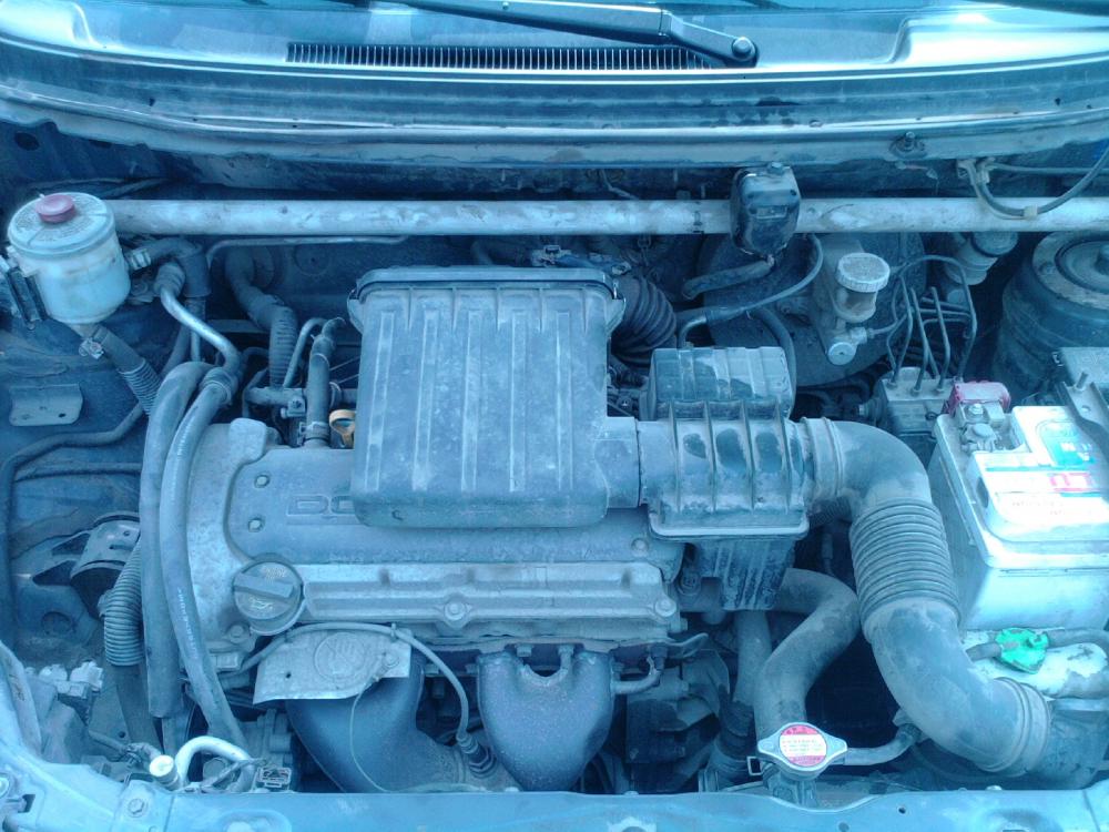

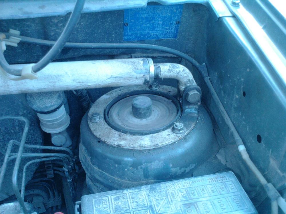

  23. MoVeR
    27 апр 2009
    210
    Антипатии:
    Киров
    Ответ: Распорка на стойки под капот
    Итак...
    Скажу сразу, что распорка была делана на заводе из подручных материалов. Труба толщиной 3-5 мм - не помню точно. Шайбы - 3 мм. За красотой не гнался, поэтому просто покрасил грунтовкой.
    Самое прискорбное то, что в один и тот же день я сменил стойки и поставил распорку. Стойки Каяба оказались мягче родных, зато наконец-то появился комфорт на наших кировских дорогах!:thumbsup: Поэтому остроту управления и прочите плюсы я не мог оценить априори. НО! Но то, что она работает я убедился. Как? К шайбам приварены ушки, через болтовое соединение крепится распорка. Так вот эти самые ушки были приварены хреново. Через несколько дней я заметил, что оно болтается на честном слове. Из этого вывод: нагрузки на распорку ЕСТЬ и , видимо, немалые. Значит она нужна и работает.
    Заварили всё по-хорошему и щас всё слава Богу!
    По конструкции всё ясно и понятно, я так думаю. Если есть вопросы - спрашивайте.
    Ещё: в месте где кончается труба и из нее выходит гнутый "кронштейн" с резьбой хорошо бы сделать сквозное отверстие и вставить туда болт (ну или заварить всё это к чёртовой бабушке) ,чтобы обездвижить соединение вдоль своей оси. Этим, я так предполагаю, увеличится полезность и прочность конструкции. ;)
    Далее: из ТАЗовских распорок я бы рекомендовал распорку для КАЛины фирмы Про-спорт. Распорка выполнена в виде вытянутой буквы Z . Придётся пересверлить отверстия под шпильки.
    И ЕЩЕ!! Из своего опыта в след раз я бы сделал шайбы на стаканы ТОЛЩЕ и ШИРЕ - уж больно они гнутся легко :(
    Всем удачи и спасибо за интерес к этой штуке.
  24. ManiaG
    1 авг 2010
    Антипатии:
    Сергач
    Браво!Браво! Ай Если говоришь работает)значит будим ставить.
