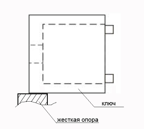

тоже погнул один, потом дошло: прижал ключ рукой к гайке подшипника, подставил штатный домкрат под край ключа так, что бы ключ плотно опирался на площадку домкрата. Затем уже вставил вороток динамометрический горизонтально и старался прикладывать усилие строго сверху вниз - закрутились все 216 Н/м и еще пару градусов для совпадения отверстий со стопорной шайбой провернул.
