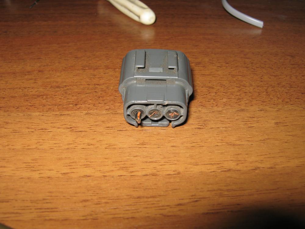

    разьемы от катушек зажигания разборные или нет, если да то какю помогите а то обломались проводаЧешу репу.

    Если резиночки, то можно выковырять, если залито смолой, можно подрезать сверху и сбоку до меди, очистить хвостики и припаятся к ним понадёжнее. Потом пластинку непроводящую примотать, чтобы снова не отомилось.
