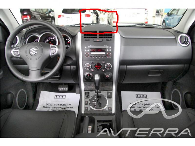

Доброго времени всем! Подскажите каталожный номер панели на фото, но там с динамиком, а мне нужно без динамика. VIN JSAJTDA4V00106792 2008 г.в., комплектация JLX-E 2,4л., МКП. На авто до 2008г. в этой панели стоял комп., уменя комп. стоит в приборной панели. Сильно поцарапал, надо заменить. Спасибо.

73821-65J00-ZEW, 73821-65J00-ZCA, обе черные. Вторая по моему заменитель первой

Эти номера точно для авто с 2008г. У меня СГВ 2,4л., МКП., 2008г.в.

Нет. При поиске запчастей неплохо бы сразу указать что за машина

Извените, но на фото же видно. Мне без динамика, номер нужен, где взять?
Не уже ли не кому помочь?

А самому себе помочь сил нет или смекалки?
В поисковике набивается "каталог запчастей Сузуки" и получается ответ http://www.suzuki-cat.ru/?&action=d...r=5&page=182&pagetitle=INSTRUMENT+PANEL+(LHD). если 40 с динамиком то 39 видимо без динамика

по прогамме Suzuki Worldwide EPC если ввести ваш VIN дает следующие номера:
73821-65J20-ZCA черный
73821-65J20-ZS1коричневый
