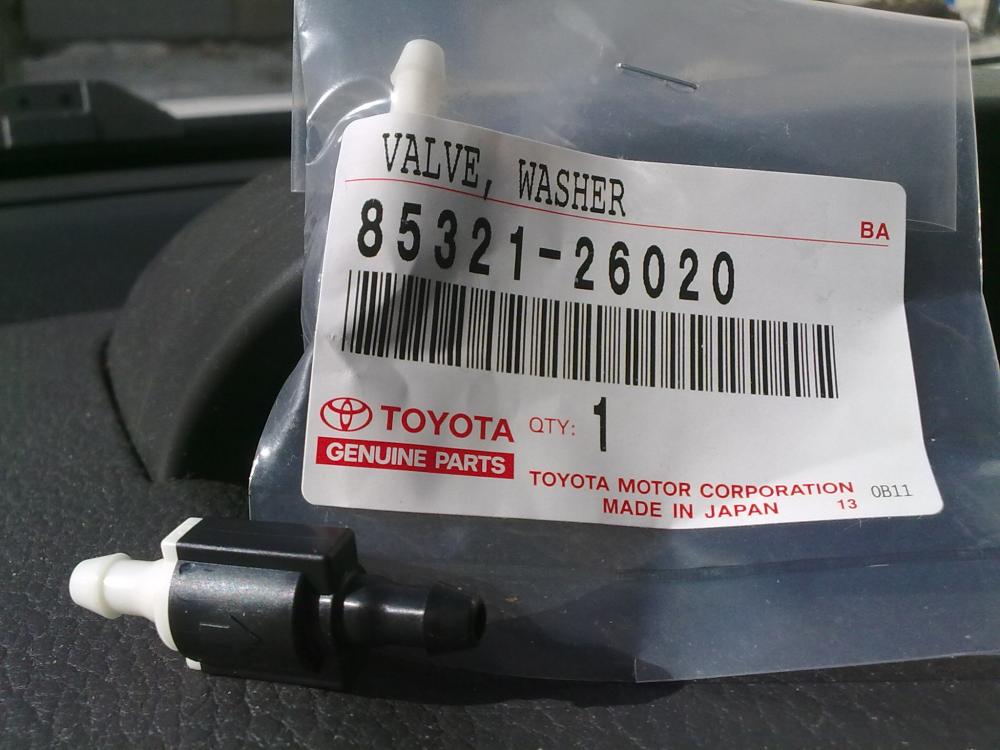

    Какова цена их? Тоже хочу... буду искать
    Добавил:
    Тойотовские 85321-26020 в экзисте - по 87 руб.
    Буду заказывать пару

    А я в экзите по 85 бралПоказываю:D
    Только когда будешь ставить, ставь как можно ближе к форсункам, там есть место.
    После установки сначала вода льется, а потом дворники срабатывают. Красота!!!:thumbsup:

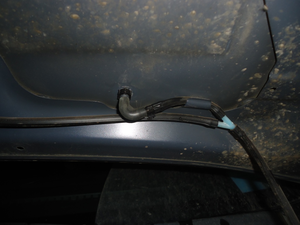

    Я не помню никаких трубочек с шарикамиЧешу репу. Я просто разрезал шланг и вставил клапан, на каждую форсунку, как можно ближе к форсункам.

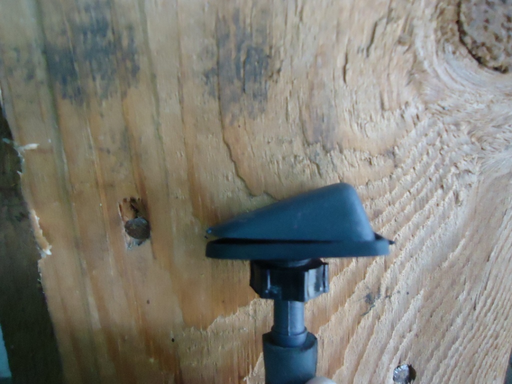

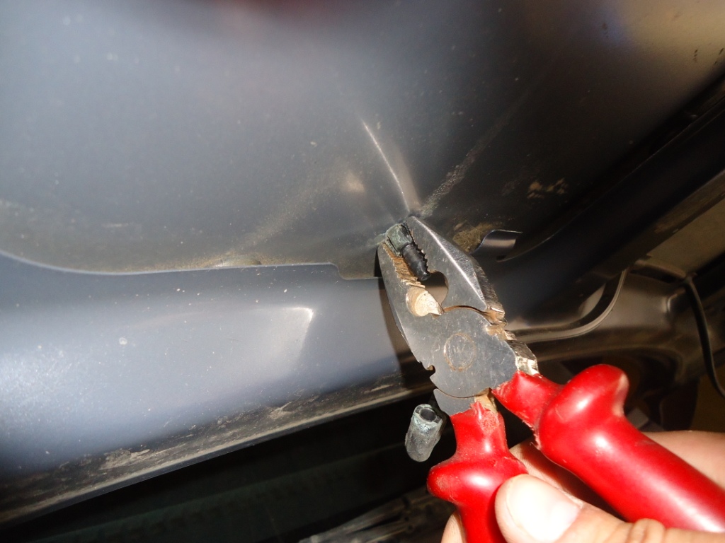

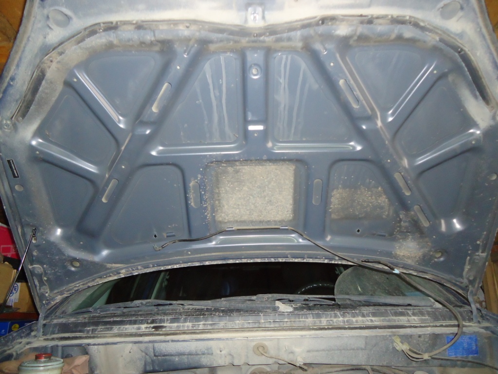

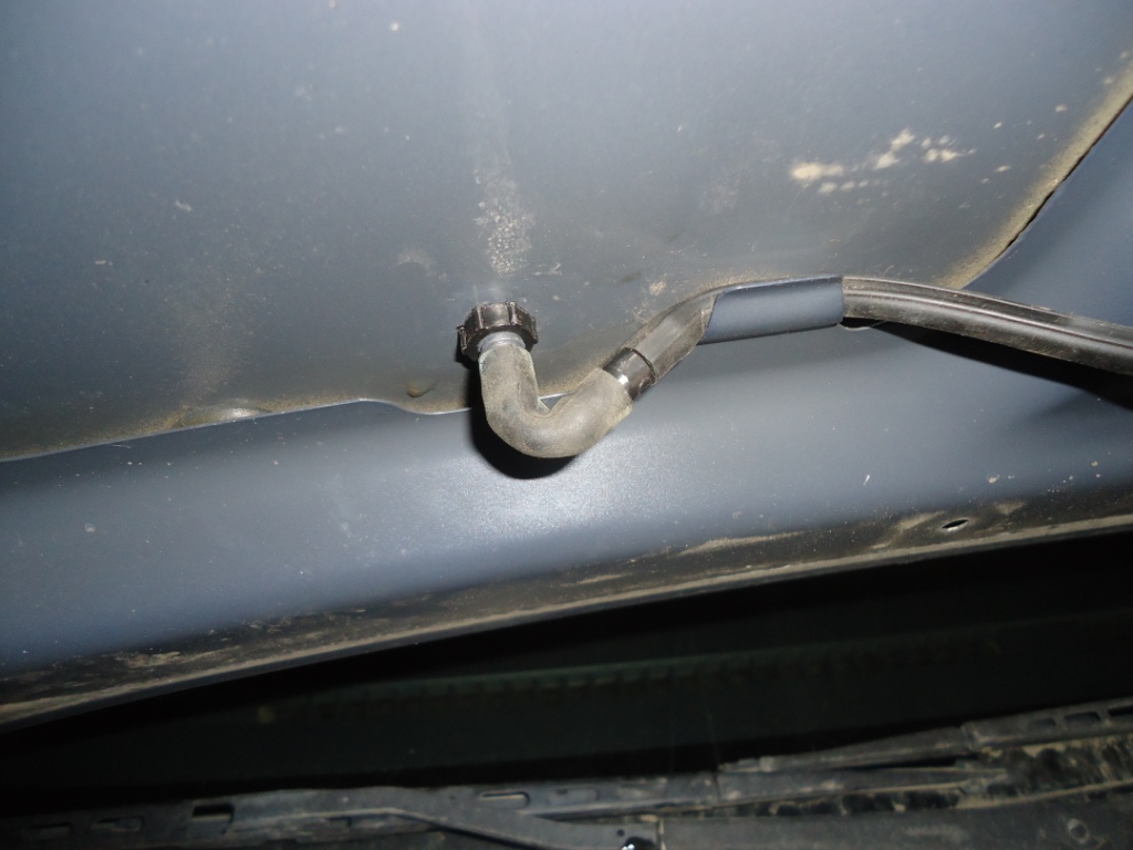

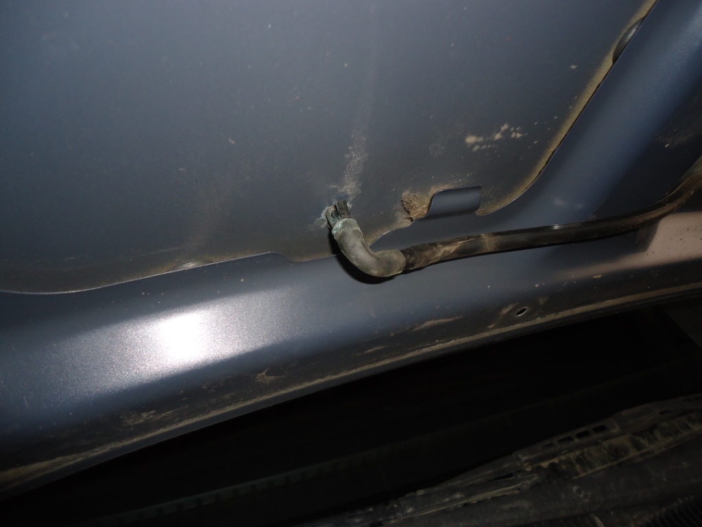

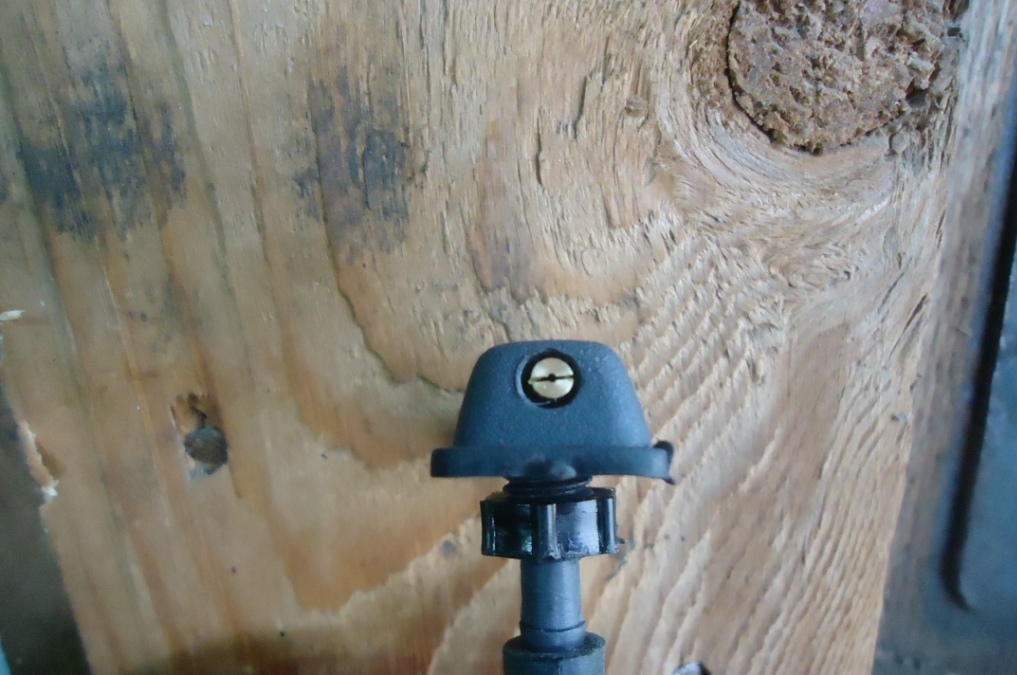

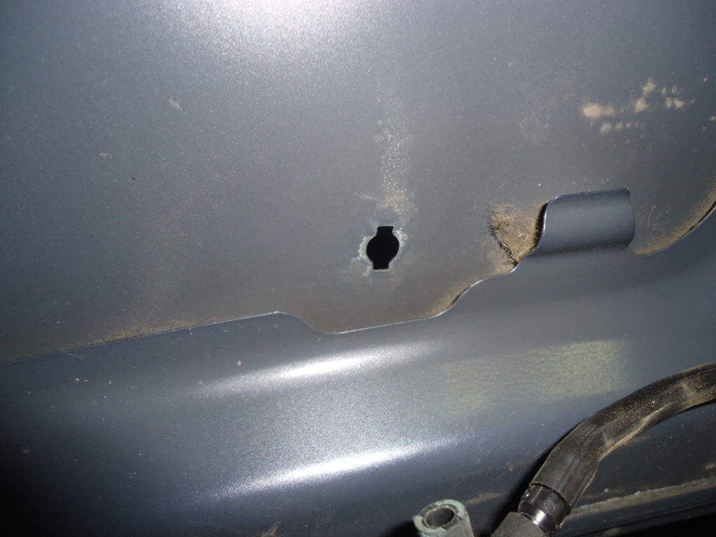

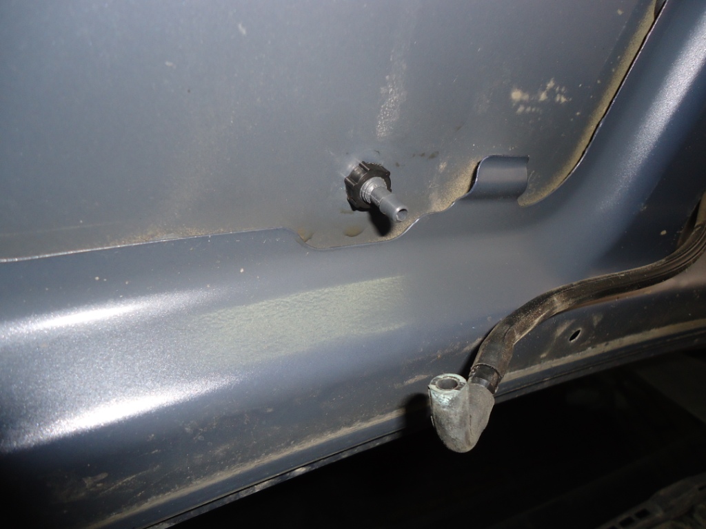

    Нашел в магазине автозапчастей веерные форсунки для 9-ок,по 30рублей.Вот и поставил их.Брызгают не хуже ВОЛЬВОвских,Хватает 2 раза побрызгать вместо 5-6 с родными.

    Купил и поставил вчера форсунки в Железяке. Результат-одна брызгает нормально, другая больше вверх, а не на стекло. Вопрос к DimanM21 или кто ещё знвет, написано, что они регулируемые, по какому принципу они регулируются?
  27. DimanM21
    13 ноя 2010
    429
    Чувашия
    Ответ: Веерные форсунки, обратный клапан
    Я незнаю.Я пробовал маленькой отверткой пошевелить--стоят на месте,мои на стекло брызгают.

    форсунки регулируются - прочную иголку вставляем в отверстие (откуда брызжет омывайка) форсунки и регулируем вниз или вверх

    Да, они регулируются! Я маленькой плоской отверткой или толстой иголкой крутил. Туго, но можно повернуть
