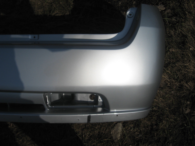

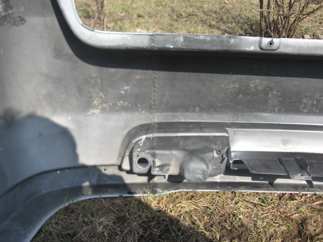

Свежий пример. Бампер только из покраски. Сварен из двух разных бамперов. Были два не восстановимых (раздроблены один слева, другой справа), жалко было выбрасывать.
Как сваривать уже неоднократно писалось. Особого таланта не требуется, только терпение и аккуратность.

а эта пайка армирована?
Дмитр
26 Декабрь 2006
5,438
1,088
Щелково
Suzuki Ignis, Renault Twingo
Ответ: Ремонт бампера
Victor23, я все жду итоговых фоток твоего бампера: http://www.suzuki-club.ru/forum/showpost.php?p=594426&postcount=7
Про армировку мы с тобой в твоей теме уже говорили.
Этот бампер с изнанки армирован полоской латунной сетки по всей длине шва, с лицевой стороны армирован на ответственных участках.
