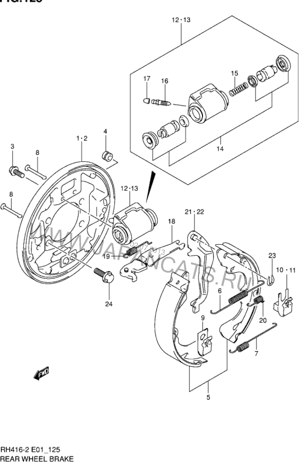

Самый дейсвенный способ, смазать немного консистентной смазкой колодки, в том месте ,где они прижимаются к тормозному щиту . Для этого нужно снять барабан , солдатики, и отодвинув немного колодку, кончиком отвертки , вполне можно добраться .

Спасибо. Пока не разбирался, но думаю, что барабан снимается универсально, вкручиванием двух болтов. Так ли? И что такое-солдатики?
sanich72
22 Январь 2010
4,279
1,740
Московская область - Коломна
Все правильно ! Барабан снимается достаточно легко , а солдатики --это деталь под номером восемь
