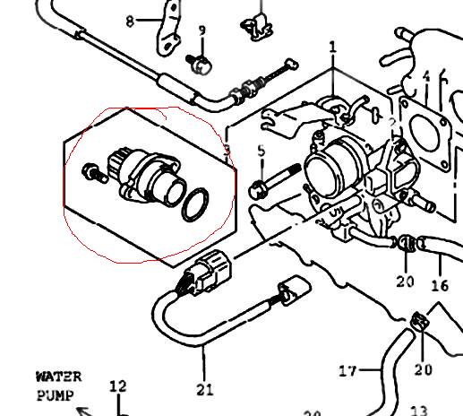

ВОПРОС: шаговый двигатель - где эта хрень стоит? И второе - что значит так и надо, чтоб холостые появлялись после прогрева? То есть по твоему это нормально, когда машина не глохнет после того как отпустил педал газа только на горячий двигатель? Возможно не уловил суть проблемы: если педал газа не нажать, то оборотов в машине нет.

Ну да , холостые появляются только после прогрева , а что в этом криминального , а про педаль газа ты и не писал ничего , ты свой пост то почитай сам , телепатов здесь нет , научись описывать проблему , а про шаговый сейчас вырежу картинку и покажу .

Держи .В красном кружке .
