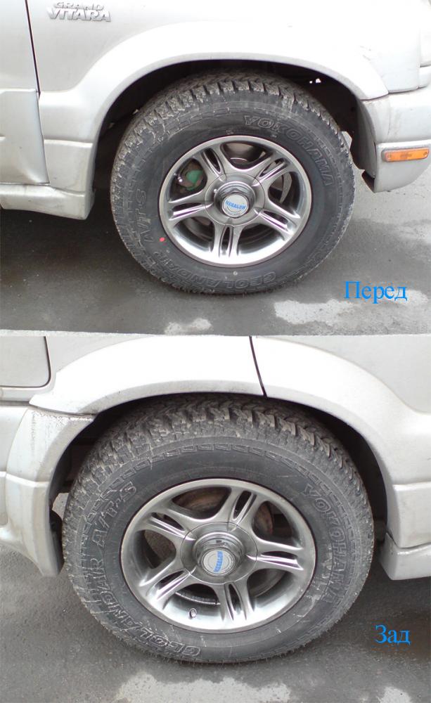

В Питере брал диски "Лоцман-Витара" брянского производства "Мегалюм"
Размер 6,5*16 5*139,7 ет 5, цена 3550р. Координаты, если надо сообщу в личку, чтоб не сочли за рекламу...

Спасибо за отклик, конечно сообщите в личку. Ну а как Вам эти диски?

Ничего никуда не упирается, вылет штатный, диаметр ЦО соответствует, ступичный колпачек (который пластиковый) и гайки колеса закрыты съемным колпаком диска. Под него может попадать только вода и пыль, т.е. никаких комков грязи на креплении колес.:thumbsup:
Наверное не зря же назвали модель "Лоцман-Витара"

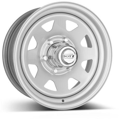

;)Всё правильно, вылет 5, только вот эти диски (фото внизу) DOTZ Dakar с размерами 7х16 5х139,7 диа 110 ет5 уперлись в суппорта и не крутились. Т.е. размеры совпадают, а так называемый Х-фактор нет.:thumbsdown: Кстати, у парня, с нашего форума, землячка моегоБраво! Ай, кому я эти диски продал, витарка 3дверная, движ. 1,6, диски встали без проблем, видно суппорта меньше по размерам.
Кроме того находил диски с 10-м вылетом, примерял, резина трет об раму, но это наверно из-за того, что резина 235х70.Потому с ет10 теперь тоже не рискую.:(
По поводу ВСМПО, были диски с нашими размерами Плутон, но нигде их нет, как и Меркурия, завод стоял из-за чего-то, ничего не выпускалось, может поэтому и не было.Вроде бы недавно заработал ВСМПО.
А на мегалюм звонил, уверяют, что лоцманы втанут без проблем. Буду заказывать, надеюсь подойдутЧешу репу.
Может суппорта не родные??? проставок на шпильках никаких нет?
...диски с 10-м вылетом, примерял, резина трет об раму, ... резина 235х70.Потому с ет10 теперь тоже не рискую.
Странно... Считаю что +/-5мм вылета от родного некритично. Наверное из-за резины... лифт есть?
...А на мегалюм звонил, уверяют, что лоцманы втанут без проблем. Буду заказывать, надеюсь подойдутЧешу репу.
Не факт... если ранее с размерами 7х16 5х139,7 диа 110 ет5 уперлись в суппорта, то мегалюмы всего лишь поУже на полдюйма (около 13мм)...Надо мерить.

как они стоят на машине с резиной 225/70R16 есть фото в сообщении #12 этой темы.
Также отписался вам в личку.

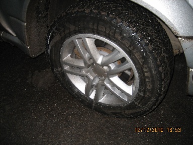

Купила недавно K&K с вылетом ЕТ 22 кажется ФОРС колеса 215/65/16 не трет не цепляет грязью не забрызгивает.
rastafari
2 Июнь 2010
Москва Ясенево
Grand Vitara xl7 2002, 2.7, АКПП пятиместная
Ответ: диски для гранд витары 2002 года
а можно ракурс с машинкой по больше )) колеса интересные, и ценник подскажите если не секрет )
торнадо
26 Апрель 2010
Московская область
2,5 американка 2002 г. СГВ
в Кунцево за 13 т 4 шт. К&К Медио Форс поторговаться можно и дешевле. там выбор невелик но найти можно немецки по 4 с хвостиком. USA 2,5 5 дверка. Фото к обеду.
