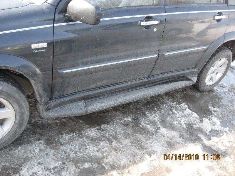

    Привет уважаемые сузуководы!
    Даванул давеча порог на сугробе. Он после этого стал болтаться :(
    Кто ставил снимал подобные пороги? Как он откручивается? Хочу либо подтянуть, либо вообще снять (если сломан).

  3. koshey
    19 янв 2010
    297
    Руза
    Ответ: Как ставить/снимать пороги на СГВ XL7???
    http://www.japancats.ru/suzuki/Parts.aspx?ModelUid=e25d8311-d6eb-43fa-bafb-4162705f6a06&FigId=171
    сдается мне, что эти пороги вместо штатных накладок, спериди-сзади с торца мужет быть болт, может клипса. по низу и по бокам клипсы.Чешу репу.хотя по низу скорее всего на болты переделано
  4. Shurikov
    8 апр 2010
    Томск
    Да в том то и дело, что снизу болтов нет. Похоже силовой крепеж под пластиком. Но я что то очкую его отрывать (клипсы). Вот и подумал, вдруг кто знает где крепеж самих порогов (железа), что бы лишний раз не рвать пластик. Но все-равно спасибо за ответ ;)
  5. koshey
    19 янв 2010
    297
    Руза
    если клипсы скрытые, то по идее они должны сниматься по принципу "тянуть сильно, но аккуратно, помогая деревянной палочкой". с торцов тоже ничего не видно?
  6. Nevidimka13
    Nevidimka13 Гость
    Могу отправить фото того, что остается после подножки...
    посмотрите где там какие дырочки от клипс.
    а по бокам они крепятся на болты.
    я зимой сорвала подножку пока не знаю что с ней сделать :(
  7. Shurikov
    8 апр 2010
    Томск
    Был бы признателен за фото!
    Добавлено через 5 минут
    С торцов 2 самореза. Но не это главное. Главное добраться до самих подножек (под пластиком). Бывший хозяин говорил, что они дюралевые. Я вот боюсь, что у меня лопнул крепеж этих самых дюралевых конструкций :(((
    Понятно, что проходимость эти подножки не увеличивают и только геммор от них. Но зато двери чище и какой то вид брутальный создают :)))
  8. Nevidimka13
    Nevidimka13 Гость
    пришлите мне свой e-mail и отправлю.
    да дюралевые...на самом деле подножка оч тяжелая, и не целиковая... я сама так и не поняла как она устроена, но попробую съездить в гараж и сфоткать ее саму, чтобы вам понятнее было.
