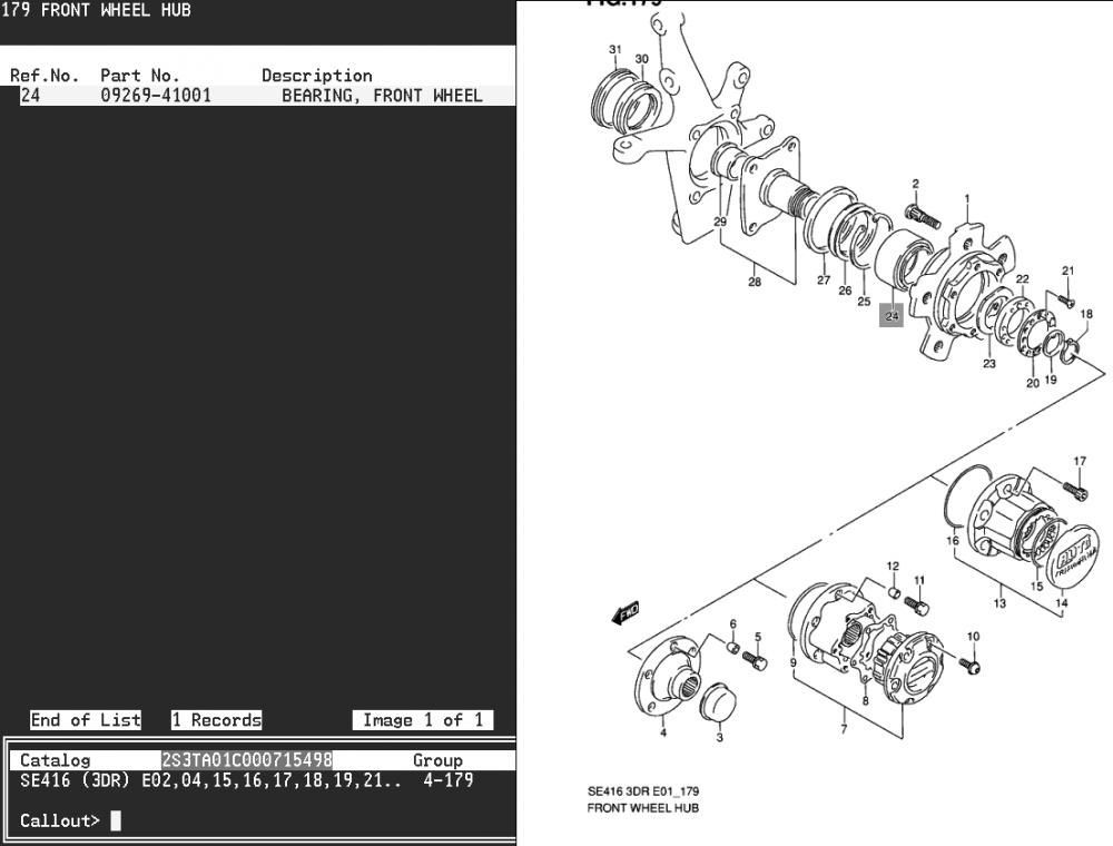

Вот что пробивается в каталоге по твоему ВИНу - 09269-41001
Экзист дает на этот номер хренову тучу перекодировок - выбирай любую

Кстати я такие, так сказать миниатюры, я уже видел, только там нет одного конусного подшипника, он у меня находится между деталью № 1 и № 23, завтра буду разбирать сделаю фото. Если незабуду!

а что касается какой-то пластиковой фигни внутри подшипника - на фотках в экзисте она ЕСТЬ.

Ну обсуждали уже вроде, что конусные подшипники заменили на двухрядные. Ставь что предлагает экзист и не парься

Так вот получается что у меня стоял двойной конусный подшипник, сегодня я поменял на оригинал, пропало очень много странных звуков. И кстати, конусный туда подходит но не на долго и не совсем это правильно, нет выступов под съёмник (пришлось нагревать и варварски выбивать) а когда вставил оригинал, всё стало по другому. Да и стоит он не дорого. Теперь я доволен как свинья в луже! :thumbsup:

Там в цапфе должна стоять либо бронзовая втулка, либо роликовый подшипник. Деталь №29 на картинке сверху.

43445-60A11 Стоит 500р. А вам наверное цену около 5000 озвучили?

Деталь 29 вставляется в 28 посмотреть http://www.suzuki-club.ru/forum/showthread.php?t=41027
