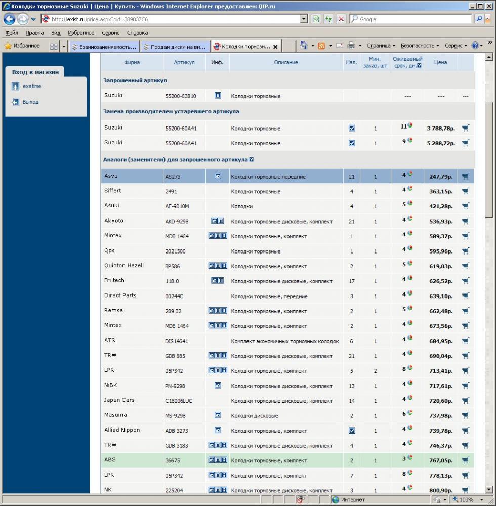

    замерь свою и через экзист по размерам...их несколько разных может быть...

    лично из своего опыта..--у меня по VINу вообще ничего не подходит(или почти ничего)но колодки точно возвращал и передние и задние..
    по передним: как минимум три разных типоразмера в зависимости от диска и суппорта..,а может и четыре(я уже не помню)
    по задним--картина примерно такая же..
    на странице из экзиста по одному номеру неоригиналы могут (точнее они там абсолютно точно) все разные,убедиться в этом несложно,если внимательно присмотреться к картинкам с размерами...

    Проще гораздо (для меня например) пойти на экзист.ру, посмотреть у них в каталогах нужные мне детали по примерно такой же витаре например ЕТ ТА найти правильный код по картинке (картинки нормально читаются, записать ОЕМ и пойти в магаз, или проверить наличие аналогов и их тоже записать.
