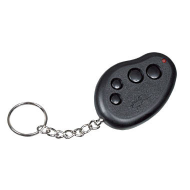

    вот такой брелок

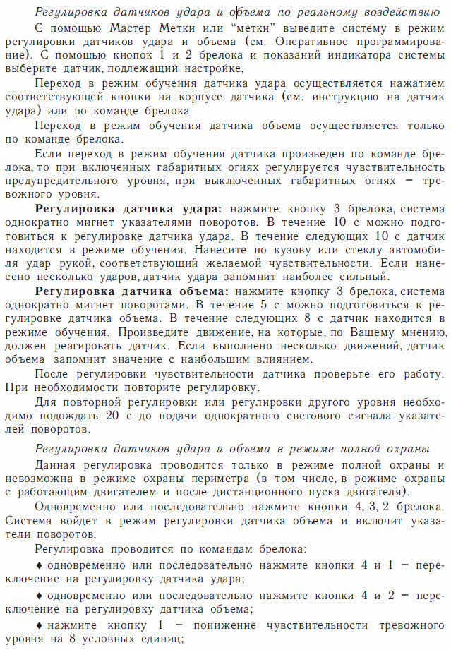

    Какая модель сигналки?
    К примеру, на 84L это делается с брелка.
    [​IMG]
  9. Nikolaich
    Nikolaich
    11 фев 2010
    75
    Баллы:
    балашиха
    Ответ: Блэг Баг Супер проблема
    спасибо,я вот приехал поздно с работы,пока туды сюды уже темень! номер модели сигналки я к сожалению не знаю,нигде не указано,а старый владелец тоже не в курсе,т.к.ставил ее предыдущий еще,вот такая петругшка блин,но попробую чуть позже на регулировку удара поставить! как описано выше!
